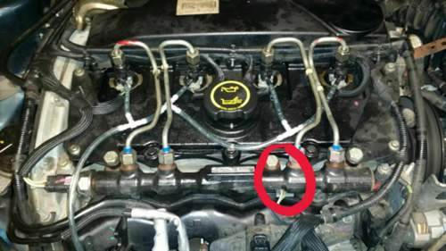

Habe einen Ford Mondeo mk3 2.0 tdci Bj 2002 mir wurde heute gesagt das die dieselpumpe defekt sei habe aber folgendes Problem:
Vorglühlampe blinkt und dann nimmt Dr Motor kein Gas an und sobald ich aus Kuppel geht er aus was kann es sein denke eher an die Injektoren bitte helft mir

Heute lief er wieder ohne Probleme mein erster Injektor ist feucht kann es auch daran schon liegen oder hätte das die Diagnose angezeigt es war der Fehler p0251

Steht folgendes drin.
WICHTIG: eine Fehlerdiagnose ist bei den TDCI Motoren nur mittels DTC-Codes (Fehlercodes) sinnvoll!!!
Liste der häufigen Fehler beim TDCI Motor und Lösungen ( sortiert nach DTC-Fehlercodes)
P0251 (Fehler Kraftstoffdosierventil (IMV) / Regelungsfehler)
Symptome:
• Extrem schlechte Motorleistung, Glühkerzenkontrollleuchte blinkt.
• Motor setzt aus, Glühkerzenkontrollleuchte blinkt.
• Motor startet nicht.
Ursache:
• Der im Kraftstoffverteilerrohr benötigte Druck kann nicht erreicht werden
Die folgenden aufgelisteten Fehler/Arbeitsschritte sind der Reihenfolge nach abzuarbeiten!
Und auch noch eine PDF Datei mit folgende inhalt:
1. Durchflussbeschränkung im Niederdruck-Kraftstoffsystem:
Kraftstoffsystem auf Verstopfungen prüfen, Kraftstofffilters prüfen/ersetzen, Kraftstofffilters entwässern
(wenn möglich), Kraftstoffleitung auf Beschädigungen bzw Knicke prüfen
2. Luft im Niederdrucksystem:
Kraftstoffsystem mittel Handpumpe entlüften, falls Fehler weiterhin besteht transparente Schläuche
verwenden oder die Einspritzpumpe extern mit Diesel versorgen -> wenn der Fehler mittel externer
Versorgung nicht mehr besteht muss das Kraftstoffsystem auf Undichtigkeiten geprüft werden.
(Anschlüsse)
3. Einspritzpumpe, Kraftstofftransferpumpenteil oder Druckregelventil defekt:
Der Transferdruck in der Einspritzpumpe muss mindestens 6 bar betragen, damit die nötige Menge
Kraftstoff zur Verfügung steht um die Hochdruckkammer zu füllen.
Folgendes prüfen (wenn Motor nicht startet):
Einspritzpumpe aus externer Quelle mit gefiltertem Kraftstoff versorgen.
Wenn der Motor sofort startet, muss das Kraftstoffsystem nochmals untersucht werden. Wenn der
Motor erst startet, wenn der Kraftstoff mit Druck z.B. mit einer großen Spritze (50ml) oder mittels
Schwerkraft (Kraftstoffbehälter ist deutlich über dem Einlass der Kraftstoffpumpe) zugeführt wird, liegt
wahrscheinlich ein defekt der internen Kraftstofftransferpumpe vor.
Wenn der Motor überhaupt nicht startet Kraftstoffdosierventil (IMV) ersetzen. -> das wäre die letzte
Möglichkeit bevor die HD-pumpe getauscht werden muss
4. Defekte Einspritzpumpe, Hochdruckteil oder Kraftstoffdosierventil (IMV):
Den Kraftstoffdruck mittels OBD-Diagnose prüfen. Der Druck bei eingeschalteter Zündung muss
zwischen 4 und max. 10 bar schwanken. Wird ein vorgegebener Kraftstoffdruck von 2000 bar
angezeigt, liegt ein elektrischer Fehler am Kraftstoffdrucksensor (Raildrucksensor) vor.
Kraftstoffdruck im Startaugenblick prüfen (Sollwert = 300 bar ± 50 bar).
Kraftstoffdruck im Leerlauf prüfen (Sollwert 250 bar ± 40 bar).
5. Einspritzventile:
Die Rücklaufmenge prüfen (Rücklaufmengenmessung). Bei einer hohen Rücklaufmenge muss eine
Kraftstoffprobe vom Rücklauf der Einspritzpumpe genommen werden und auf schwarze Metallspäne
untersuchen.
6. Metallspäne im System:
Metallspäne KANN im System vorkommen!! auch wenn die Einspritzpumpe nicht defekt ist. Wenn
diese Probe schwarze Metallspäne mit einem Durchmesser über 0,5 mm enthält kann davon
ausgegangen werden das die HD-Pumpe defekt ist. -> ersetzen bzw. instand setzen lassen
