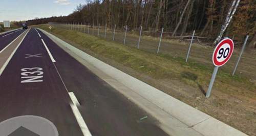

Hallo Frankreich-Reisende,
Seit Sonntag wurde die zulässige Höchstgeschwindigkeit auf Landstrassen in Frankreich von 90km/h auf 80kn/h reduziert.
Bei mir wird jedoch immer noch sowohl in der Länderinformation sowie der Anzeige im HUD auf Landstrassen jeweils 90km/h angezeigt. Eine Anfrage bei der BMW Hotline wurde mit einer pauschalen Rückfrage nach der Fahrzeug ID beantwortet, ohne auf die notwendige Aktualisierung einzugehen.
Ist das bei mir ein Einzelfall und wie kann diese Vorgabe aktualisiert werden?

Die Länder Infos sind in den Karten-Daten gespeichert. Installier die 2018-2 und mit etwas Glück ist dort die Aktualisierung schon drin.

Danke für die schnelle Anmerkung. Das hatte ich auch vermutet. Die 2018-2 war bis vor dem Urlaub noch nicht verfügbar, die Änderung der Geschwindigkeit jedoch bereits im Januar in den Medien angekündigt, was ich jetzt gefunden hatte. Ich hätte da eine schnellere Lösung von BMW erwartet.
2018-2 ist seit Mai verfügbar. 2018-1 kam im Dezember 2017.
Ich finde es jetzt nicht so erstaunlich, dass auf der Dezember-Software noch nicht die Änderungen von Juli des darauffolgenden Jahres enthalten sind.
Mit Erscheinen der 2018-2 im Mai war es doch absolut rechtzeitig für Juli.
BMW kann doch nichts dafür, wenn du nicht rechtzeitig aktualisierst.

Die Installation von 2018-2 wird dich diesbezüglich enttäuschen.... es wird immer noch 90 km/h auf Landstraßen angezeigt.

Im ländlichen Raum zumindest sind noch die meisten Verkehrsschilder auf dem alten Stand. Selbst wenn das Navi korrekt anzeigen würde, würde die Kamera für die Verkehrszeichen- Erkennung (sofern vorhanden) die Speed- Limit Info vermutlich sofort auf 90 km/h updaten :):D:D:D

Die maximal erlaubte Landstraßengeschwindigkeit wird auch sicher nur an der Grenze auf der großen Tafel stehen.
Analog zu Deutschland. Oder kennt jemand auf entsprechenden Straßen ein TL 100 Schild?
Ja, gibt's öfter.
Ist sicherlich nicht die Regel aber es gibt sie.......
