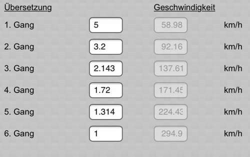

Mahlzeit zusammen,
meine Frage wäre ob jemand von euch Zahlen zur Hand hat, welche Geschwindigkeiten in welchem Gang maximal gefahren werden kann, nächste Woche kann ich mein Schätzchen zwar abholen aber es würde mich dennoch brennend interessieren, da ich es auf der Probefahrt natürlich nicht direkt getestet habe.
Mit freundlichen Grüßen
Chris
Themenstarteram 15. November 2020 um 19:08
@TheRealRaffnix schrieb am 15. November 2020 um 18:31:22 Uhr:
Lässt sich berechnen. Siehe Bild. Gilt für 1er/2er und 3er/4er
Die Gänge 7 und 8 habe ich nicht berechnet. Sind halt irgendwo über 300. da der Motor das eh nicht packt uninteressant.
Danke für die einzige fachliche & sinnvolle Antwort.

Du weißt aber schon, dass das Automatikgetriebe nicht überdreht werden kann, oder?
Wenn es für dich von Bedeutung ist und du das Fahrzeug hast, dann gibst du im Rahmen des lt. StVO erlaubten, Kickdown und erfährst, wann das Getriebe jeweils in den nächsthöheren Gang schaltet.

Glaubst du wirklich, dass theoretisch berechnete Werte, mit realen Werten identisch sind?
Themenstarteram 15. November 2020 um 19:41
@Oetteken schrieb am 15. November 2020 um 20:20:28 Uhr:
Zumindest die Geschwindigkeit im 5 Gang passt, da ich diese getestet habe, zudem kommt es mir nicht auf 2-3 km/h an, ich wollte nur einen relativ genauen Richtwert.
Da die Übersetzung von Achse und Getriebe feststehen und der Radumfang auch - ja, das passt. Wieso sollte es nicht?!? Es sei denn BMW baut die ineinandergreifenden Teile so pi mal Daumen. Halte ich für eher unwahrscheinlich ;)
Wenn du einen realen Wert für den fünften Gang hast, dann kannst du mit einfachem Dreisatz, anhand der Getriebeübersetzung, die jeweiligen Werte in den anderen Gängen, mit hinreichender Genauigkeit, davon ableiten.
