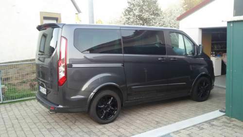

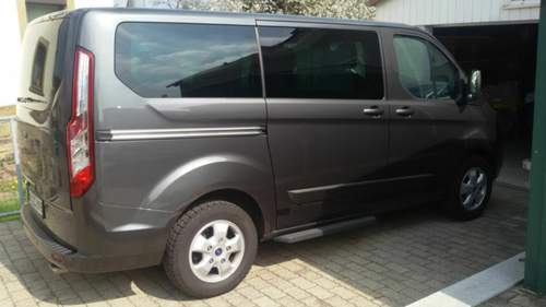

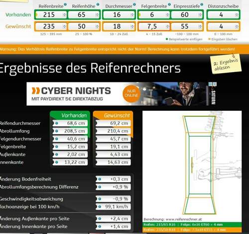

Also ich hab einen 2015er Tourne Custom Bussines Edition . bei mir sind im Sommer 18Zoll Felgen mit 235 50 18er Reifen drauf . im Winter hab ich 215 65 16 er Reifen auf 16 Zoll Alufelgen drauf . die höhe ändert sich laut Reifenrechner um 0,3cm , man spürt es aber beim einsteigen.
Beide Reifengrößen waren bei der Auslieferung Original dabei.
Der Wendekreis ändert sich durch die Unterschiedliche Einpresstiefe der Felgen
Felgen-original-vs-235
20170407-144608
20170409-194403
@GTI-Achim die höhe ändert sich laut Reifenrechner um 0,3cm , man spürt es aber beim einsteigen.
0,3cm = 3 mm, wow da muss jemand ein Schiebelehre an den Beinen tragen ;-)

Über einen Reifenrechner kann man ganz gemütlich die Höhenunterschiede und usw. ausrechnen lassen.
Meiner hat jetzt 235/55-18er Bereifung drauf und das macht 3cm in der Höhe aus! Plus dem Klappdachträger bin ich jetzt bei knapp über 2 m.
https://www.reifensuchmaschine.de/reifen_rechner/reifenrechner.htm
