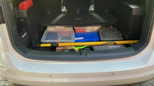

Hallo zusammen.
Kann mir jemand von euch eventuell die Höhe des Doppelbodens im aktuellen Touran sagen? Würde mir gerne schonmal ein paar Aufbewahrungsboxen organisieren um den Platz optimal zu nutzen.
Danke
Gruß Sascha

So, Touran heute geholt und gleich mal alles verstaut. Wahnsinn was da alles reinpasst. Die ersten 50 km sind auch „klapperfrei“ verlaufen.
Gruß Sascha

Breite etwa 100 cm, Länge links und rechts 93 cm, in der Mitte 100 cm (etwas mehr, da leicht abgerundet). Tiefe mindestens 10,5 cm. Nach vorne leicht zunehmend auf ca. 11,5 cm. In der Mitte sind auf einer Fläche von 80 cm mal 58 cm rund 6 cm Tiefe mehr vorhanden. Dann gibt es darin noch mal einen Halbkreis, der noch mal 6 cm Tiefe mehr hat. Das alles, sofern kein Ersatzrad vorhanden ist und der Einstellung, dass der Ladeboden bündig mit der Ladekante abschließt (womöglich gibt es noch andere Einstellungen, die mir bislang verborgen geblieben sind....

Doch mit den Angaben kann ich jetzt blind Boxen kaufen. Werden so eine Art Sortimo Boxen in die ich mein ganzes Kleinzeug einsortieren kann.
Das mit dem Bildern hatte ich schon ernsthaft gemeint. Wenn's passt schicke die mal :-)
Kann ich dann gerne machen.

Das wird auch nix spektakuläres. Muss auch nicht passgenau sein. Wird sowas in der Art wie auf dem Bild. Will halt meinen ganzen dienstlichen Krempel in den Doppelboden schmeissen um den Kofferraum für private Sachen frei zu haben. Mich hatte halt nir die Höhe interessiert.
Evtl die Fächer noch mit Schaumgummi auslegen, das "Rappelt" sonst und du wunderst dich über die Geräusche die von hinten kommen. ;-)
