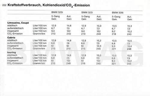

Hallo zusammen.
Habe seit langem benzin Geruch aus dem auspuff. Immer leicht, nicht extrem.
Verbrauch ist auch mega hoch um die 14liter in der city.
Autobahn auch höher als normal.
Mit meinem 328i Touring Schalter verbrauche ich in der Stadt um die 8 bis 9 Liter.
Kann ja der 328ia Touring nicht 14 Liter verbrauchen.
Risse sind keine im ansaugtrakt.
Läuft soweit auch wunderbar.
Im Fehlerspeicher ist nichts drin.
Der Kat ist mittlerweile dadurch auch kaputt gegangen.
Ein gut gebrauchten habe ich heute eingebaut.
Könnte es der lmm sein?
328ia touring.
Anscheinend fahren hier alle Wunderautos...

14,0 Liter für den 328iA? Normal..., absolut normal. Die Bedienungsanleitung weißt den 325 Automaten sogar schon mit 12,5 Litern/100 Km aus und diese Werte sind ohnehin kaum in der Praxis haltbar.
8,0-9,0 Liter im Handschaltbetrieb halte ich für ein Gerücht. Meinen 2,0 Liter (Schalter) bekomme ich nicht unter 9,0 Liter gedrückt, es sind eher 9,5 Liter bei gleicher Fahrweise bei welcher ich den 1,6er mit 6,7 Litern bewege.
Ein BMW-Autohändler meinte einmal zu mir: "Zwei Zylinder mehr wollen auch gefüttert werden." - wahre Aussage.

Ja, aber man braucht sich auch die offiziellen, gedruckten Vebrauchswerte von BMW nicht schön reden...die waren und sind in der Praxis nie haltbar gewesen.
Und ja auch ich bin 328iA damals Probe gefahren...diese 14 Liter waren auch dann das K.O.-Kriterium.
Eventuell werden die Lambdas langsam alt.
Mein 328 verbraucht auch 9,5-10,5L kombiniert, bei flotter Fahrweise als Schalter. Bei mir wird eine Lambda vom Steuergerät nicht angesteuert, also sind 8-9L schon realistisch.
Die Werte übrigens mit den Tankrechnungen ausgerechnet, der BC erzählt immer was von 7,4-8,6L/100km
Bildschirmfoto-2019-11-17-um-22-36
100% Stadt wird aber keiner fahren.....und wenn der TE einen Handschalter mit 8-9l "in der Stadt" fährt,müßte er diesen laut deinem Auszug ja auch mit weit über 10l fahren.....also muß was bei dem Automaten ned stimmen,vorallem wenn der Kat hin is.....der 328i hat Metallkats,die gehen eigentlich ned kaputt,sofern die Technik in Ordnung ist.
Stinkt der Eimer nach Sprit,is die Technik aber ganz sicher NICHT in Ordnung.
Hierfür verantwortlich sehe ich die Lambdasonden......die halten halt keine 25 Jahre und 200tkm.....die sollten alle 100-150tkm neu....aber die wenigsten sehen diese Sonden als Verschleißteile an.....zumal sie auch nicht billig sind,wenn es ordentliches Zeug sein soll.....
