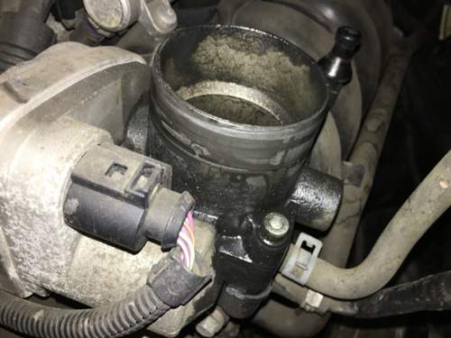

Guten Tag zusammen,
Ich habe einen 1.6 16V AZD und habe einen hohen ölverbrauch. Das Öl läuft mir um die Drosselklappe raus. Vor ca. 1000km hat er überhaupt kein Öl verbraucht oder gefühlt kaum. Jetzt in den 1000km hat er von der Oberkante des Messstabs im Bereich Max gestanden und gestern nachdem ich den Ölpeilstab wieder sngeschaut habe lag der nurnoch bei Min. Woran könnte dieser hohe verbrauch aufeinmal herkommen?

Meine starke Vermutung:
Jemand hat ZUVIEL Öl über dem obersten Anzeigestrich eingefüllt -> dann schlägt die Kurbelwelle das Öl schaumig ...
weiters:
-> Dein Motor fördert viel Öl aus dem Kurbelgehäuse und über den Ölabscheider der Kurbelgehäuseentlüftung -> dem dicken Schlauch hoch -> in das Motor-Luftfilter-Gehäuse -> und dieses wird mit der Frischluft angesaugt zur Drosselklappe hinunter.
Du benötigst eine NEUE DICHTUNG zwischen Drosselklappe und Luftfilter-Gehäuse! Und vielleicht auch unterhalb vom Drosselklappe-Gehäuse.
Laut Angabe VW ist ein Ölverbrauch von 1 Liter auf 1.000 km noch akzeptabel.
Und das hast Du ja nur verbraucht.
Welches Modelljahr ist Dein Motor ???
Du kannst es mit einer Motoröl-Wäsche versuchen, sodass die verkokten Ölabstreifringe etwas freier wieder werden.

Undichtigkeit bzw Ölverlust sichtbar?
Was heißt um die Drosselklappe?
@Wendtland schrieb am 18. April 2018 um 21:00:28 Uhr:
Sieht man doch auf dem Foto, das er extra zur Verdeutlichung gemacht hat;)

Themenstarteram 18. April 2018 um 20:29
@voller75 schrieb am 18. April 2018 um 21:14:26 Uhr:
Hab nicht gemerkt das die Bilder nicht durchgegangen sind. Danke für den Hinweis

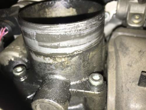

Themenstarteram 18. April 2018 um 20:30
Die Bilder sind von vor 2 Tagen.
Heute war es deutlich verschmierter und feuchter im ausenbereich der Dk
@66tHa schrieb am 18. April 2018 um 20:25:42 Uhr:
Zu beginn war das Öl deutlich über Max am Ölpeilstab. Der Herr in der Werkstatt meinte ich soll den so fahren, da das öl so oder so verbrannt wird und nichts passieren kann.
hast einen zeugen dafür ? ich weiß jetzt nicht genau wieviel "deutlich über Max" ist, aber könnte unter umständen einen motoschaden nach sich ziehen. die sauerei an der drosselklappe ist ein folge von zuviel öl - das hauts ganz einfach raus über die kurbelgehäuse/motorentlüftung --> und kommt im luftfilterkasten raus
Öl über der Peilstab-Markierung einzufüllen schadet extrem dem Katalysator ...
