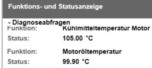

Hallo , hab letztens mit einem Tester mal bei der Fahrt die Wassertemperatur ausgelesen die war bei ca 100-105°.
Bei manch Foren wie :
https://www.e90-forum.de/index.php?...
Steht das sei normal.
Hab eben bei bmw München angerufen die meinten wäre nicht normal sollte bis 95 ° gehen.
Wie ist euer Erfahrungen ?

Alles klar da hat mich München eben etwas verwirrt und Kumpel mit seinem e60 m57 auch bei dem geht die Max nur 90 °
Öl Temperatur hab ich bei gemütlicher fährt 105°
Bei 200+ bleibt er bei seinen 100 Grad Öl temp.
Hab aber mal gelesen das jemand mit seinem n57 im urlaub war da ging er auf 125° und es kam ne cc Meldung

Wenn k temp 105 sowie Öl manchmal 105 sind und es der sollwerte entspricht bin ich beruhigt

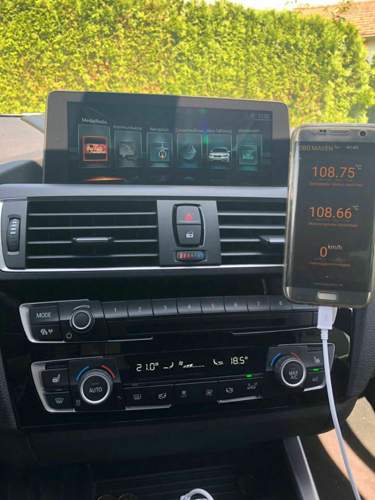

Bei meinem m140i fahre ich im schnitt mit 108 bis 110 grad Öltemperatur... Wasser genauso
Nach dem freibrennen der Kerzen, und das sind 20 Minuten Stress für den Motor,- im Stand wohlgemerkt, komme ich gerade mal auf die Werte im Anhang, da steht mein Öltemperaturzeiger aber schon bei "1 Uhr", heißt, mittig passt das mit 90 Grad im Normalbetrieb dann....
