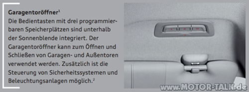

Ich hatte mich auch dafür interessiert, da ich zum Zeitpunkt der Bestellung noch nicht wusste,d ass ich umziehe. Wie mir gesagt wurde stehen die Kosten in keiner Relation zum Nutzen. Wenn du es selber machst vielleicht, da kann ich nichts zu sagen.
Dazu gibt es im Audi Zubehörkatalog einen Nachrüstsatz um 270 Euro. Habe mal einen Screenshot davon angehängt.
Teilenummer: 8R0 054 602
Hat den schon jemand verbaut?
Homelink
am 1. Mai 2010 um 11:37
Das Bild zeigt aber einen A3. Kann mir nicht vorstellen, dass das beim A5 an der gleichen Stelle nachgerüstet wird. Denke eher, es wird, wie auch ab Werk, in die Mittlere Dacheinheit integriert.
Das Bild ist jedenfalls aus dem A5-Zubehörkatalog. Genau das selbe ist auch im Zubehörkatalog für den A4 und den Q5 zu finden. Die Teilenummer (beginnend mit "8R";) deutet ja auch auf den Q5 hin....
Ob es jetzt wo anders, als auf den Bildern zu sehen bzw. im Text zu lesen, eingebaut wird, weiß ich nicht. Bei einigen Modellen war/ist es jedenfalls so, dass der HomeLink-Sender in der vorderen Stoßstange verbaut wird (A6 4F fällt mir da spontan ein) - diese Nachrüstung wäre vermutlich nicht um 270 Euro (Materialkosten) zu machen.
Deswegen vermute ich, das Nachrüst-Gerät hat den Sender direkt beim Tastenfeld - deswegen der Einbau unterhalb der Sonnenblende, wo das ganze schön abgetrennt von den restlichen Dingen in der Innenraumbeleuchtung nach vorne funken kann (sonst wäre vielleicht der Innenspiegel, Regensensor, ... im Weg). Ist aber eben nur eine Vermutung.
Will mir dieses Ding selbst nachrüsten, werde demnächst mal beim Händler nachfragen, was da genau zu tun ist und wie es dann aussieht. Rechne aber mit Schwierigkeiten, da in unserer österreichischen Preisliste diese Nachrüstmöglichkeit nicht auftaucht - bis jetzt waren die österreichischen Händler eher ahnungslos bei solchen Sachen, die es offiziell bei uns nicht gibt :(

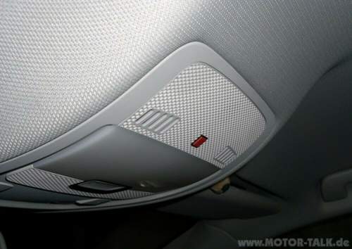

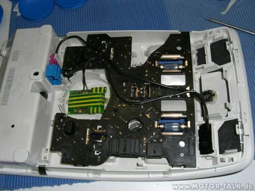

Ich habe den schalter vom heckscheibenrollo umgebaut, kosten waren ca.30euro und ne halbe stunde arbeit - so wie im A4 Forum beschrieben.
750euro für so eine winzige annehmlichkeit? Da würde mir die hand abfaulen, die nach den scheinen greift.
Selbst die 2xxeuro die audi bei der bestellung extra verlangt sind schon ein witz, aber mit extras kann man eben viel geld verdienen.
Wenn ich jedesmal die Sonnenblende umlegen muss, kann ich den sep. Öffner auch gleich im Brillenfach fixieren (Brillen passen dort ohenhin kaum rein).
Die Lösung über eine Originaltaste in der Konsole ist natürlich am galantesten. Alternativ kann man in der Leseleuchteneinheit einen Taster verbauen und mit einer FFB verdrahten, Platz ist dort genug und der Rückbau preiswert (davon ausgehend, dass es dieses "Gitter" einzeln gibt).
Ich hab's gestern so gemacht, es gibt aber natürlich auch schöne, beleuchtete Taster.
Das Brillenfach ist bei mir in Benutzung, da kann ich nichts drinnen fixieren
Öffnen der Sonnenblende stört mich nicht - das dauert vielleicht eine halbe Sekunde oder so?
Deine Konstruktion integriert den Handsender fürs Tor in diese Dacheinheit - Musst du da das Teil wieder zerlegen, wenn die Batterie leer wird? Kommt zwar nur seeeeehr selten vor, ist für mich aber wieder ein Pluspunkt für die original Nachrüstlösung...
