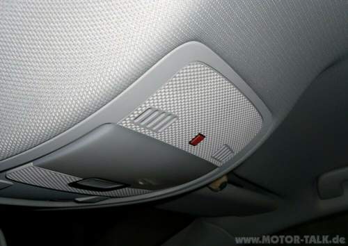

wird folgendes auch in einem A4 8K funktionieren:
http://www.motor-talk.de/.../...arme-oder-pimp-your-audi-t1932383.html
Möchte dies so ähnlich machen, aber nur die Beleuchtung ans Bordnetz anschließen, den Garagentoröffner weiter mit eigener Batterie betreiben.
Meckert da die Bordelektronik (zwecks zusätzlichem Verbauch der LED's)???
Wie geht die Deckenkonsole auf bzw. auszubauen???

wegen zwei zusätzlichen LEDs würde ich da keine Probleme erwarten. Käme natürlich auf einen Versuch an.
Auch wenn die Lösung sehr edel aussieht, fände ich eine Variante mit dem Originaltaster irgendwo in der Mittelkonsole (denke ich, hab noch nicht geschaut wo der sitzt) schicker.
Hat schonmal jemand geschaut ob es den separat gibt und was der kostet?!?
Der Einbau ist ja gleich.
Gruß,
Digi
Die Deckenkonsole ist nur mit einer einzigen Torx-Schraube befestigt, die man in der Mitte unter dem ausgeklappten Brillenfach findet.
Schraube ausdrehen und die Konsole ein wenig nach unten ziehen und dann nach vorne (Richtung Frontscheibe) ausbauen.
Dabei auf die Kabel achten, die man auch abstecken kann.

Hallo, ich habe das zuerst gelinkte am vergangenen Wochenende nachgebaut - Danke hier noch einmal an User - Nr.5 lebt - für diese tolle Idee - allerdings mit nur einem Taster mittig, Kosten für alles zusammen 22 € incl. Feinlötkolbensatz ;).......gemacht war alles in nicht mal einer Stunde und funktioniert einwandfrei incl. Beleuchtung.....das rot des Tasters ist ein klein bischen ein anderes als das rot der Werksbeleuchtung aber...mein Gott...nur Pingelfritzen stört das ;)

........mit dem Bild eines Edelstahltasters in der Deckenkonsole ist es aber nicht nachgebaut ;)......mache Euch aber gerne ein Bild, was jedoch nicht viel anders aussieht als bei Entdecker User - Nr.5 lebt - nur eben statt 2 Taster bei Ihm - ist bei mir nur einer.

das "schwerste" ist es - eine ruhige Hand zum löten zu haben um die beiden 0,5 er Kabel an den winzigen Kontaktstellen neben dem kleinen runden Tasterschalter des Handsenders anzubringen. Dazu braucht man einen ganz spitzen und kleinen Elektroniklötkolben - gab es im Baumarkt für 6,98 im Set mit Lötpaste & Zinn. Am Edelstahl-Taster ( Conrad liefert innerhalb zwei Tagen - super !!!!! ) selber ist schön Platz zum löten. Die Ambientenbeleuchtung anzuzapfen ist ganz leicht, da sind schon Steckkontakte vorhanden - einfach Kabelschuhe aufstecken und mit dem Taster verbinden. Es ist wirklich einfach.
