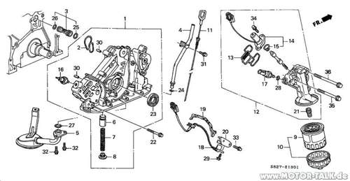

am 14. November 2013 um 8:54
Ich glaube zwar nicht, dass es das ist, aber bezüglich VTEC-Umschalt-Ventil beim V6-Motor als Anlage ein Bild (Nr. 12).
Am besten bei deinem Motor nach dem Ölfilter suchen, dann müsstest du das Ventil ganz leicht finden.
