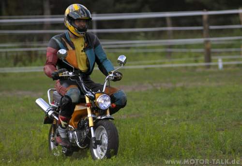

Bei der ST-160 DAX, die es seit 2009 gibt, hatte ich als Maximalwert 130 km/h auf dem GPS,
war allerdings unter Bestbedingungen auf der Autobahn mit Teilwindschatten durch andere Fahrzeuge.
Im Zubehör sind die 160er Motoren mit rund 18 PS angegeben.
Die ST-160 DAX ist werksmäßig mit großer Scheibenbremse, vergrößerten 12" Felgen mit Niederquerschnittsreifen und eine USD Gabel ausgestattet, um das Leistungsgewicht zu meistern.
Fährt sich wie eine Sumo und ich habe sehr viel Spaß damit.
St-160, 12"

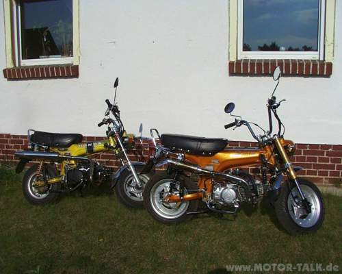

Leute Leute Leute
das sind doch keine original Dax Modelle sondern irgendwelcher China Mist. Wir haben bei uns zu Hause eine Dax und 2 Monkeys stehen. Alle komplett original und unverbastelt in gutem gebrauchtem Zustand. Wie haben die Modelle mal schätzen lassen und die liegen alle so zwischen 2000 und 3000 Euro.
Also hört bitte auf von Honda Dax zu Reden. Die werden nurnoch in Lizenz gefertigt und das auch noch in minderer Qualität wie ich schon selber feststellen durfte
