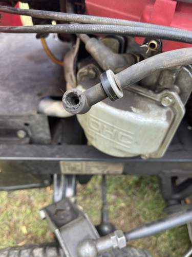

In letzter Zeit springt das Mähwerk immer schlechter an.
Ich schiebe den Hebel nach oben und erst einmal passiert nichts. Selbst bei Vollgas dauert es inzwischen ca. 20 sec. Bis das Mähwerk anspringt.
Auch habe ich das Gefühl, dass das Mähwerk bei kurzem Schnitt langsamer wird.
Weiß jemand woran das liegen könnte?

Der Mäher ist sauber.
Das Mähwerk wird nicht mit einem Seilzug eingeschaltet.
Auf dem Armaturenbrett ist ein kleiner gelber Hebel der nach oben geschoben wird.
Von dem Schalter führt ein dünner Schlauch in einen Plastikbehälter.
Aus diesem Behälter wiederum geht ein weiterer Schlauch in Richtung Motor und endet in einer Art Blindstopfen.
Honda
Der "Stopfen" gehört wohl auf das offene Rohr im Hintergrund.
@berlin-paul schrieb am 30. Juni 2022 um 11:19:19 Uhr:
  • Bild 2 zeigt den beschädigten Unterdruckschlauch, der vom Messing-Anschluß über der Zündkerze abgefallen ist (etwa 1Uhr-Position). Demzufolge kein Unterdruckaufbau mehr zur Seilzugbetätigung Unterdruckdose mit fehlender Mähwerks-Riemenspannung
  • Schlauch erneuern.
  • Achtung: Im abgewinkelten Schlauchanschluß zum Motor Steckt ein Rückschlagventil => Original-Schlauch verwenden.

Falschmeldung => nicht der Schlauch ist defekt, sondern das Winkelstück in dem das Rückschlagventil eingearbeitet ist.

Nix Falschmeldung. Ich meinte damit das Winkelstück zu entfernen und zwichen dem Rückschlagventil und dem Stutzen am Motor einfach einen passenden Schlauch montieren! Falls nötig den Schlauch durch einen passenden Bogenfitting führen.
