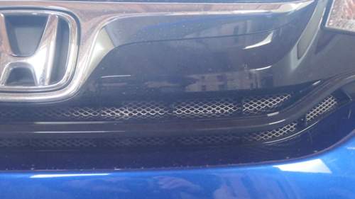

Habe den Jazz Bj. 2017,vorher schon einen 2003-2010. Mit dem neueren im Spritmonitor unter Bartgeier bei 5,16l.
Auf der BAB nach Deutschl. bei bis 140 km/h,grünes Licht ca. 5,3l. Hier in den Voralpen bei kommoder Fahrweise 4,4l.
98000 km: bisher 1 mal Bremsen getauscht, alle 2 Jahre Unterboden gemacht, Regelmäßig Wartung (Öl usw).
Wärmetauscher war löchrig - neu 1100Eur bei Honda.
Habe deshalb im Frühjahr Gitter vor dem Kühler eingebaut und mit Kabelbindern festgemacht (aus dem Baumarkt)
War im August an der Ostsee und in Schweden, 30 Grad + BAB und zügig - keine Probleme.
Wünsche eine gute Fahrt.
