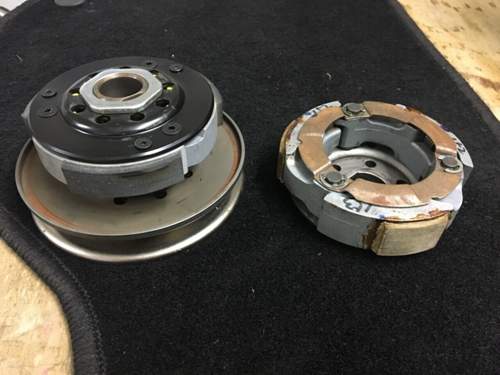

So wenn ich die Gewichte messe inkl. der Kunststoff Hülle haben die 18x14. Gewicht mach ich morgen mit einer feinwaage. Die ganze Vario war außen voll mit fett. Das ist doch nicht normal oder? Die Gewichte haben neon gelbe Hüllen, scheint mir nicht Original zu sein. Ich messe Größe und Gewicht mit der Kunststoffhülle oder?
Die Gewichte wiegen 12,8g. Mit welchem Gewicht soll ich denn anfangen zu testen?
Am besten alle zusammen messen und durchschnittsgewicht ermitteln.
Ich würde nicht zu leicht machen. Erstmal 12g probieren.
Manche varios laufen mit fett, manche nicht. Musst du rausfinden. Wenn du eine fettfreie vario mit fett beschmierst, verkleben nachher die gewichte. Dann hast du auch deine Symptome.
Hab auch alle zusammen gewogen. Kommt das gleiche raus. Die Vario hat außen einen Dichtring da kann eigentlich kein Fett nach außen dringen.
Glaube nicht das die Gewichte vorher festgeklebt sind da es ja funktioniert hat. Erst seid der Sito Plus dranhängt hat er diese Trägheit und kommt nicht auf Drehzahl.
Ich Probier es mal mit 12g. Danke für eure Hilfe.
Dann den Dichtung erneuern und mit speziellem Variomatik Fett die neuen Gewichte einfetten. Du solltest bei der Gelegenheit auch gleich sie Gleitschuhe erneuern.
Kann man auch einfach ein Hochtemperatur festes fett benutzen?
Ich würde da keine Experimente machen. Gewichte und Gleitstücke musst du ja sowiso bestellen. Bestell dir ne Tube von dem Fett gleich mit. Bekommst du z.B. bei Scooterattack

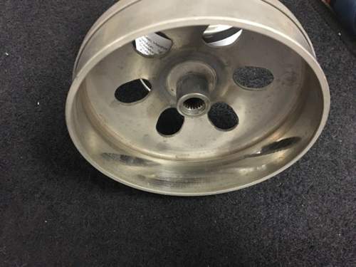

Alles klar. Die Achse auf der die Hülse drauf kommt wo später der Riemen aufliegt, muss ich da auch fetten? Aktuell ist die trocken
