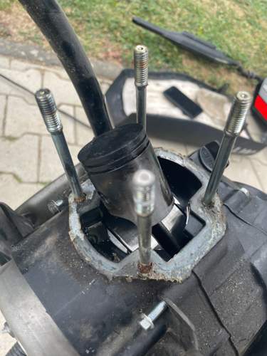

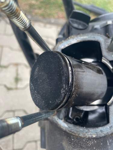

Moin zusammen,
ich bin seit ein paar Wochen wieder dabei die alte Honda MTX HD06 (14.000 km gelaufen) von meinem Vater wieder zum laufen zu bringen. Das ganze habe ich vor vier Jahren schon mal angegangen, da lief sie nach einige Säuberungen und Erneuerungen (Öl-Tank gesäubert, neues Getriebe Öl, neuer Vergaser, neue Batterie, neue Zündkerze (BR8HS)) wieder einwandfrei. Dann habe ich das ganze leider wieder aus den Augen verloren.
Zum aktuellen Zustand:
Als ich sie die ersten male gestartet habe, lief sie ein paar mal an, kam aber kaum über 1000 Umdrehungen. Nur zwei mal per "Zufall" ist sie dann auch bis auf 6000 hochgekommen aber nach den ersten Metern ist sie dann auch wieder irgendwann ausgegangen.
Gestern ist mir dann aufgefallen, dass ich damals die Hauptdüse aus dem Vergaser gebaut habe, weil ich mich wegen eines Sportluftfilters erkundigen wollte. Diese habe ich dann auch wieder gefunden und jetzt wieder eingebaut. Zündkerze habe ich schmerzhaft (und dumm) überprüft und scheint zu funktionieren. Sie war trocken und schwarz, habe sie dann auch nochmal gesäubert.
Mittlerweile kriege ich sie durchs kicken gar nicht mehr an. Gestern ist sie beim anrollen einmal angegangen aber kam beim fahren kaum vorran (max 5km/h) und ist wieder ausgegangen.
Danach konnte ich sie auch nicht mehr anrollen...
Hat jemand noch eine Idee? Falls noch Infos fehlen bitte Bescheid geben.
Viele Grüße
Fabian

Kompression messen !!
Was heisst : " neuer Vergaser " ?
Vom Honda-Händler aus dem Regal ?

Ich hab eben nochmal was geschraubt. Die Zündkerze war auf jeden Fall leicht nass, denke das ist schon mal nicht so gut? Mache morgen mal einen Kompressionstest und melde mich nochmal.
