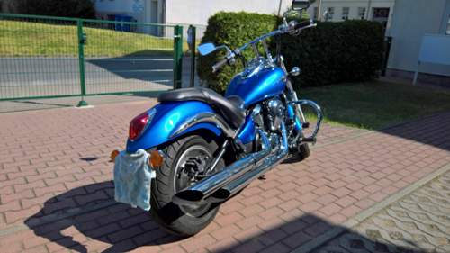

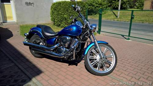

Hier mal meine custom. Der unterschied zur classic: Keine fussrasten, anderer lenker, heck anders, 21" Vorderrad, soziussitz etwas schmaler.
Persönlich hat mir der classic lenker besser gefallen. Nur fussrasten entsprechen noch nicht meinem alter... :p

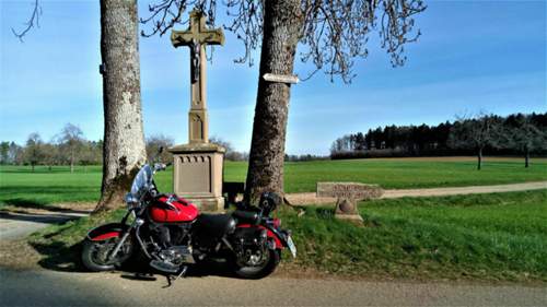

Hallo Arimeus, ich (175cm, kein Leichtgewicht ) fahre seit 1995 eine VT 1100 C2 SC32 die jetzt runde 80000 Km auf dem Tacho hat. Bisher sind ausser den Verschleißteilen wie Bremsbeläge und Flüssigkeiten ( Motoröl, Kühlflüssigkeit, Endantriebsöl, Gabelöl und Bremsflüssigkeit ) keine ungeplanten Kosten entstanden. Bis zum Start der nächsten Saison werden die Motorlager ( 6 Gummilager ) und die hintere Bremsscheibe getauscht, nicht notwendig aber ich erhoffe mir einen Komfortgewinn davon. Mein Durchschnittsverbrauch liegt bei 6 Litern Super. Ich habe mich damals für die VT 1100 entschieden da sie mir optisch sehr gut gefallen hat, die Straßenlage gut war und ich mit den Maschinen die ich zum vergleich gefahren bin ( WildStar 1600, Dragstar 1100 und VN1400) im Schwarzwald häufiger die Fußrasten mit der Straße in kontakt gebracht habe. Bis heute hab ich meinen Kauf nicht bereut. Wie immer du dich entscheidest wünsche ich dir viele unfallfreie Fahrten und viel Spass

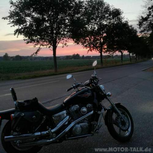

Ich hab seit gut einem Jahr eine VT 1100 C. Das US-Modell hat mehr Leistung und einen kernigen Auspuff. Es ist das letzte Modell vor den neueren Modellen ACE. Die haben dann den Motor wo beide Pleuel auf einem Hubzapfen sitzen, wegen dem "potatoe potatoe potatoe". Meine hat noch den normalen Motor, Sound mit US-Auspuff ist klasse. Man kann sie sehr gut zügig fahren, oder einfach gemütlich fahren. Hat kein Lametta.
Dass die Trude besser zieht bin ich mir nicht sicher. Ich hab mehrmals gelesen, dass sie für die 1,4l Hubraum zäh am Gas hängt. Ist aber eine hübsche Chopper und seit Ewigkeiten dabei.
Einspritzung wäre natürlich besser, Vergaser geht aber auch, muss man sich halt ab und zu drum kümmern.
Die Honda VT 1100c fährt sich handlich, sehr gut im Stadtverkehr und beim vor schlängeln. Da bekommt man viel Bike für wenig Geld. Die Kiste ist fast millionenfach verkauft worden gebauchte Teile gibts online usw. Ob man was braucht ist ne andere Frage. Ich mag ihre schnökellose klassische Linie.
