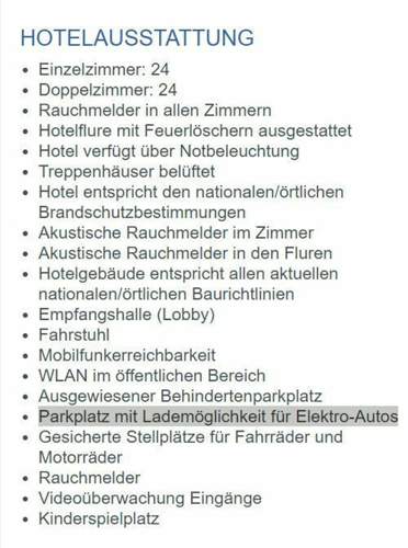

Hatte letztens ein nettes Gespräch mit einem Hotelier, der eine Ladestation installiert hat - aber lediglich auf seiner Homepage das publizierte. Wird dann schwierig, das zu finden. Da wäre dann vielleicht hilfreich, solche unbekannten Lademöglichkeiten in den entsprechenden Verzeichnissen zu listen - auch wenn die Nutzung nur den Kunden vorbehalten ist. Bei meiner nächsten Übernachtungsreise werde ich logischerweise auch ein Hotel mit Lademöglichkeit auswählen.
