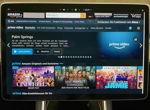

wir hatten schon mal im Community-Thread die Möglichkeit beiläufig besprochen, aber ich dachte ich schreibe hier nochmal die genaue Anleitung für das Abspielen von Amazon Prime Videos (nativ geht ja aktuell nur Netflix/Youtube/Twitch) im Auto.
Vorgehensweise:
  1. Für die Tonausgabe zunächst auf Spotify/TuneIn umschalten (eben weg vom Radio)
  2. Im Browser "abettertheater.com" aufrufen (am besten in die Favoriten aufnehmen)
  3. "Go Fullscreen" (unten in der Mitte) auswählen und darauf folgend auf "go to site" drücken
  4. Im darauffolgenden Fenster auf "Website aufrufen" drücken
  5. Dann sollte man im Vollbildmodus bei "abettertheater" sein - dort dann den Browser (Chrome-Symbol) anklicken und "primevideo.com" in die erscheinende Adresszeile eingeben und bestätigen
  6. Im darauffolgenden Fenster muss man höchstwahrscheinlich (wenn man nicht im eigenen WLAN ist) die Sprache von NL auf DE umstellen (das Auto nutzt eine niederländische SIM-Kennung) und sich mit seinen Amazon-Daten anmelden. An dieser Stelle wird man vermutlich eine SMS von Amazon bekommen, dass sich jemand versucht aus Utrecht anzumelden (:D) - das muss man dann bestätigen, sonst geht's nicht weiter.
  7. Dann "Auf Amazon.de ansehen" klicken und man ist in Prime Video drin und kann ganz normal einen gewünschten Inhalt auswählen und im Vollbild anschauen.

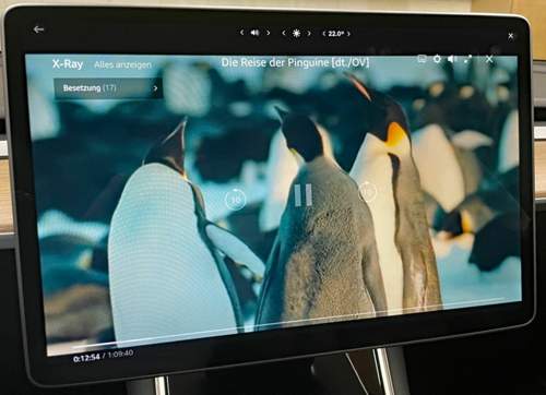

Bei zukünftigen Aufrufen sollte dann das Anmelden inkl. Bestätigung etc. entfallen (sofern man der Speicherung zugestimmt hat (Haken setzen)). Direkter geht es aber aktuell leider nicht, bis Tesla sich erbarmt und Prime Video in die Liste der nativ unterstützten Portale aufnimmt. Wer auf Vollbild keinen Wert legt, kann den Umweg über abettertheater sparen, dann geht's mittlerweile auch über den Tesla-Browser direkt.
Ansonsten funktioniert das Ganze dann aber einwand- und ruckelfrei inkl. Ton, auch im LTE-Betrieb (sofern genug Empfang vorhanden), ggf. wird die Auflösung bei schlechtem Empfang etwas reduziert.
Viel Spaß beim Ausprobieren!

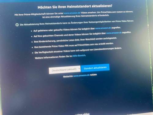

Hallo bei mir kommt beim Login dann siehe bild
Und dann? Geht's nicht weiter? Bei mir kam das zwar bisher nicht, aber was passiert denn wenn du auf "Weiterhin amazon.de nutzen" ganz unten drückst?
Merkwürdig. Haben das Problem auch noch andere oder geht's bei euch mit dem oben gezeigten Weg?
Hallo
Jetzt klappt es
Seit 3 Tagen neue Software bekommen und heute getestet jetzt läuft es.
Super! Dann lag's vielleicht schlicht an den unterschiedlichen Software-Ständen (evtl. hattest du noch die Auslieferungssoftware mit dem alten Browser drauf), dass es zuerst nicht funktioniert hat.
Geht das eigentlich auch während der Fahrt? Analoge Frage auch für Netflix. Geht mir natürlich nicht um den Fahrer, sondern um meine Kinder. Überlege grade mir ein MY zuzulegen, natürlich nicht deswegen.
Hallo
Nein geht werden der Fahrt nicht
Ok, schade - danke für das schnelle Feedback
