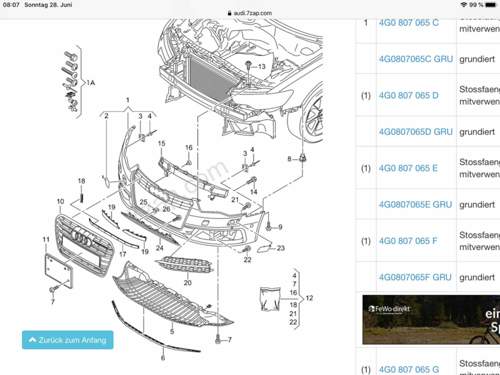

Hallo Freunde,
mein A6 hat ab Werk leider nicht Glanzpaket Schwarz gehabt und das möchte ich nachrüsten. Die Leisten um die Fenster lasse ich folieren, da ein Umbau hier nicht sinnvoll/realistisch ist. So weit so gut.
Einen Grill in Schwarz habe ich bereits. Nur wie kann ich den tauschen? Geht das ohne Demontage der Stoßstange (und das ohne Haltenase abzubrechen)?
Ich will gar nicht den Grill tauschen, sondern nur den schwarzen Rahmen des Grills anstelle des silbernen einbauen. Nur den bekommt man sicher nicht runter, wenn nicht der Grill draußen ist.
Bin für Tipps, ggf. eine kurze Anleitung (Stichpunkte der Reihenfolge der Arbeitsschritte) dankbar!

Ich habe grade diese Woche versucht den Grill ohne Demontage der Stoßstange rauszubekommen. Nix zu machen, habs am Ende von der Werkstatt inklusive Abbau der Stoßstange machen lassen.
Ich hab keine Assistenzsysteme, also musste auch nichts neu kalibriert werden, habe aber hier gelesen, dass die ganzen Helferlein wieder neu angelernt werden müssen.
