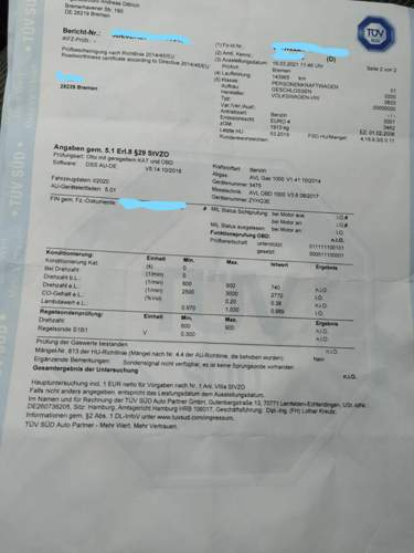

ich hatte letzte Woche Montag ein HU Termin. Da wurden folgende Fehler festgestellt:
8.2.1.1a Motormanagement-/Abgwasreinigungssystem (Otto) nicht in Ordnung
8.2.1.1b CO-Gehalt im erhöhten Leerlauf nicht in Ordnung
Den Bericht mit den ganzen Werten habe ich als Bild hinzugefügt. Nun Fuhr ich zur Werkstatt und da wurde gesagt das sich hierbei um die Lamdasonde handeln kann, diese wurde dann entsprechend ausgetauscht mit Zündkerzen.
Der Anhaltspunkt ergab sich dadurch das ich immer wieder den Fehler(unregelmäßig) "P2096: POST-CATALYST-KRAFTSTOFF-TRIMMSYSTEM ZU MAGERER BANK 1" bekam, aber dies nie richtig behoben wurde bzw. es wurde der Kraftstofffilter ausgetauscht.
Nun war ich heute wieder beim TÜV und mir wurde wieder gesagt das die werte nicht in Ordnung sind. Habt ihr eine Idee woran das liegen könnte ? Ich bin leider ein völliger Laie was Autos angeht...

was mich erstmal stutzig macht, ist das die Leerlaufdrehzahl von 740 n.i.O. ist!?

Komisch nur, dass bei LL-Drehzahl 740 Upm nicht korrekt sein soll (liegt doch innerhalb der Norm).
Bei diesem Fahrzeug ist doch eine Breitbandsonde verbaut und keine Sprungsonde (bei Bemerkungen).
Da der Lambdawert bei eLL-Drehzahl innerhalb der Norm liegt, aber der CO-Gehalt etwas erhöht ist, dürfte hier eine leichte Undichtheit (Falschluftansaugung durch defekte Unterdruckschläuche oder eine leichte Undichtheit des Abgasstranges) vorliegen.

@Devgoer @Arnimon euer Tipp hat geholfen. Hab eine Runde gedreht etwa 50 KM. Dann direkt dorthin gefahren und bestanden.
