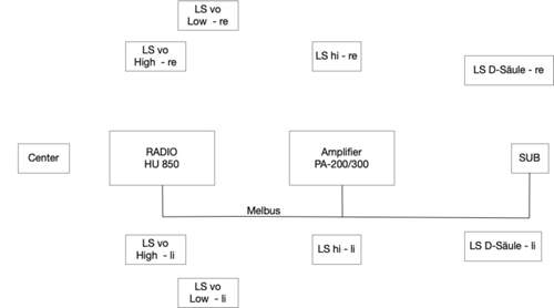

ich habe in meinem V70 II Bj2005 die Sound-Anlage HU850 mit neun Lautsprechern+Sub verbaut. Unter dem Beifahrersitz ist der Verstärker 30752258.
Seit kurzem habe ich ein verzerrtes Audio Signal vorne links. Wenn ich den Balance Regler auf Rechts stelle, ist es weg. Wenn ich den Sound auf komplett hinten einstelle, ebenfalls.
Fragen:
1) Weiss jemand aus Erfahrung, ob es eher am Radio oder am Verstärker liegt?
2) Wie ist das Gesamtschaltbild Radio + Verstärker, sind alle neun Lautsprecher am Verstärker angeschlossen? Gibt es irgendwo ein Schaltbild? Ich habe diese Anschlussbelegung im Forum gefunden, aber was ist Radio und was ist Verstärker? https://www.motor-talk.de/.../...belegung-aum-hu-radio-i205912109.html
Meine Idee: Wenn ich irgendwo rechts und links
3) am Radio und
4) am Verstärker tauschen könnte,
wüsste ich doch woran es liegt - oder?

Hat trotzdem irgendeiner den High Level Schaltplan und die Info, ob die LS vorne am Radio oder am Verstärker hängen?

Themenstarteram 5. Februar 2023 um 18:59
@woal Deswegen ja meine Frage: Wo sind die LS angeschlossen? Habe mal ein Blockschaltbild in meinem Post angehangen, um meine Frage zur verdeutlichen.

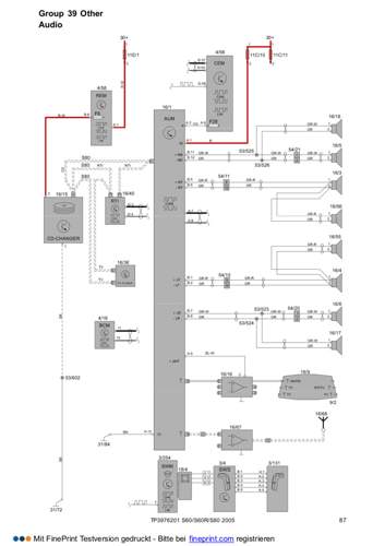

Hi
hier mal ein wiring.
Pdf geht scheinbar nicht.:mad: (oder doch)
Audio 1
Audio 2
Audio 3
Themenstarteram 5. Februar 2023 um 20:36
Danke @atzbaby. Demnach hängen alle Lautsprecher bis auf den Center am Verstärker. Wenn ich mir einen Verstärker mit identischer Teilenummer besorge, muss der angelernt werden oder wäre es plug an play?

Es liegt sicherlich am Lautsprecher - tauschen, fertig.
Das nachfolgende Schaltdiagramm zeigt, daß die Lautsprecher bzw. der Verstärker "eingeschliffen" ist.
Lautsprecheradapter liegt hinterm Head Unit rechts Richtung Handschuhfach.
Audio-Anschluss (AUX-Input) zum Verstärker verläuft rechts an der Mittelkonsole zum Beifahrersitz runter.
Img-20230205
Nix anlernen. Ist ein ganz normaler (Volvo) Mehrkanalverstärker.
