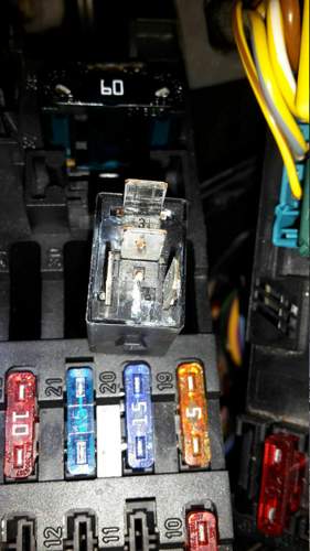

da mit dem herausnehmen der Sicherung nr. 41 auch der Scheibenwischer keine Funktion mehr hatte musste ich die Sicherung auf den weg nach hause wieder reinsetzen und mit dem leuchtenden rechten Blinker nach hause fahren
habe dann wie ich zuhause die Batterie abgeklemmt und wieder rangemacht
leider ohne Erfolg der Fehler war immer noch da

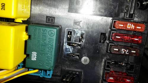

habe dann das sam ausgebaut und es mir angeschaut zwecks Teilenummer und Fehlersuche
habe bei einem Relais was entdeckt hier mal hier mal ein bild
das sieht glaube ich aus wie Korrosion
denke werde es mit einem bebrauchten sam versuchen
weis einer evtl ob eine Codierung bei Mercedes notwendig ist wenn mit einem neuen gebrauchten sam alles funktioniert und die Fehler nicht mehr vorhanden sind ?
20151216-204512
20151216-204523
Hallo volldyn, Danke für die schnelle Info. Die Relaiskontakte sind eindeutig korrodiert. Am besten mit einem Messer vorsichtig abschaben. Die Gegenkontakte nicht vergessen. Aber woher kommt die Feuchtigkeit? Was machte die Hupe und die Scheibenwaschanlage nach dem Abklemmen?

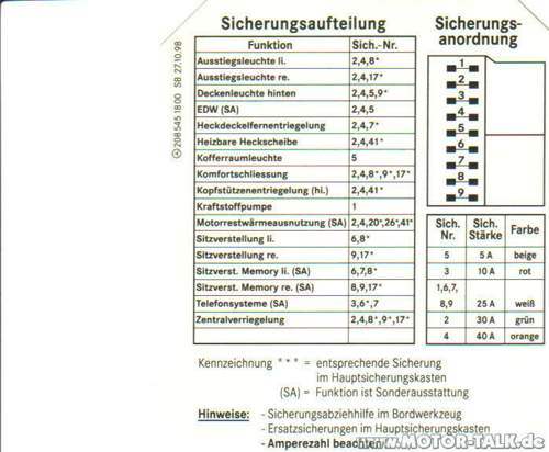

Themenstarteram 16. Dezember 2015 um 22:33
hallo king43
da ich mir nicht so sicher bin welche Sicherung welche Funktion übernimmt muss ich morgen noch mal schauen
also so weit ich mich erinnere ist die
Sicherung nr. 41 = 15A Blau
Scheibenwischer
Scheibenwaschpumpe
Blinker
zuständig
also wenn ich die raus nehme funktioniert keine der genannten Funktionen
ich musste die 41 ja wieder reinstecken wegen den Scheibenwischern
aber komischer weise hat die Scheibenwaschpumpe normal funktioniert
weis jetzt nicht genau welche die Hupe war müsste 40 = 10A Rot sein
werde ich morgen nochmal testen
war schon sehr dunkel und spät
woher die Feuchtigkeit kommt ist mir auch ein Rätsel

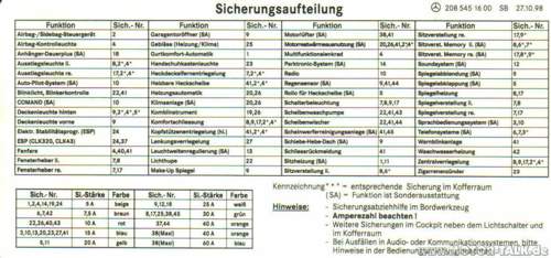

Hier mal die Sicherungsbelegungen.
Bild 1= Sicherungen im Kofferraum
Bild 2= Sicherungen im Motorraum
Clk-sicherungen-im-kasten-kofferraum
Clk-sicherungsplan

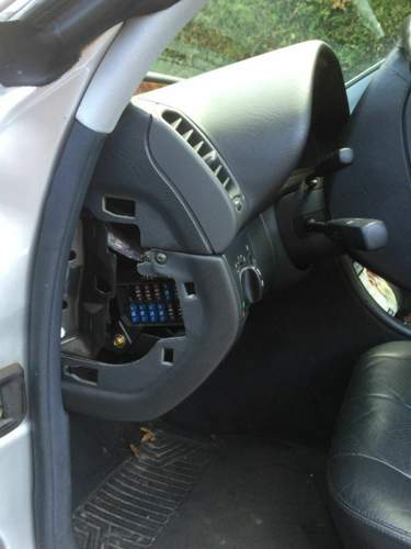

Werden gerne vergessen. Am Armaturenbrett links neben Lichtschalter.
Als Anhang 2 Bilder.
Hupe, Waschanlage, und Blinker gehen auch alle über das Mantelrohrmodul... Vielleicht sollte man auch dort mal nach Steckern etc. schauen

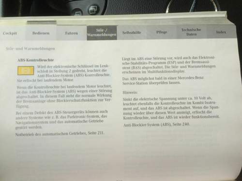

Sollte mal die ABS Leuchte kommen, hier ein Auszug aus dem Handbuch.
