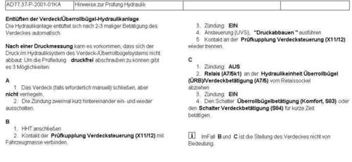

- Hydraulikpumpe Verdeckmechanismus
- Fensterheber
- Kopfstützen hinten bzw. Überrrollbügel
Nochmals zu meinem Schadensbild:
Die Leuchten im Verdeckschalter in der Mittelkonsole & Kopfstützenhintenschalter im Armaturenbrett mitte fingen unwillkürlich an dauerhaft zu leuchten als der Wagen fuhr. Gleichzeitig konnte man keine Fensterheber & Aussenspiegelversteller mehr benutzen. Kofferaumschalter funktioniert. Seitenscheiben gehen aber kurz runter & rauf beim Öffnen & Schliessen der Türen.
Vorher hatte der Wagen überwintert. Die Batterie war fratze & es wurde überbrückt. Danach gingen die Fenster beim Öffnen & Schliessen der Türen nicht richtig kurz rauf & runter. Daraufhin habe ich kalibriert indem ich die Türfernbediener hernahm & lange auf Öffnen & dann wieder lange auf Schliessen gedrück habe. Dabei öffneten sich die 4 Seitenscheiben & sie fuhren auch wieder richtig hoch; gem. Bedienungsanleitung. Alles gut die Fenstermimik beim Öffnen & Schliessen der Türen funktionierte wieder regulär. Auch die Fensterheber funktionierten einwandfrei. Eben bis zum Zeitpunkt als die beiden Leuchten im Verdeckschalter & Kopfstützenschalter (Überrollbügel) angingen.
Rien ne va plus
1 Bekannter hat sein orig. Mercedes OBD Lesemodul ausgepackt. Zuerst mussten die Fehlermeldungen aufgrund der Überwinterung mit leerer Batterie gelöscht werden. Es blieb nur noch 1 Fehler übrig. Keine Verbindung zum Fenstermodul meldet es. Dann haben wir die Schalterplatte in der Mittelkonsole hoch genommen, aber dort war nix zu sehen & Strom +/- liegt an, sonst würden ja die Lampen auch nicht leuchten.
Was tun ???
Danke schon mal im voraus :rolleyes:
hai,
kann das diagnosegeraet auch sagen welches fenstermodul?
da ist jeweils eines in den tueren.
dann steuert das verdecksteuergeraet auch die fenster an.
das liegt wie auch das relais fuer die hydraulikpumpe hinter dem blechdeckel im kofferraum.
cu oti

Dann die Betriebsanleitung rausgeholt & studiert. Aha man kann manuell betätigen, um das Dach anzulernen. Dementsprechend habe ich die Ventilschraube hinten in der Kofferaumrückwand gesucht. Dort befindet sich hinter dem Filz in einer weissen Röhre diese Schraube; offenbar direkt an der Hydraulikpumpe. Habe sie auch gefunden aber sie lässt sich nicht drehen. Watt nu ?
Son Mist. Wie kann ich das Dach wieder anlernen ?
Muss ich jetzt doch in die Tiefen des Kofferaumes dringen & alles auseinandernehmen ?
Beste Grüsse aus Westfalen
Kay Walther
hai saabimex,
hast den richtigen schraubendreher benutzt?
sollte genau in den schlitz passen und kein spiel haben.
welche richtung hast gedreht?
habe diese schraube zwar schon xmal geoeffnet, weiss jetzt aber nicht
ob die beim oeffnen auch nen anschlag hat.
nicht dass die schon ganz offen ist?
also mal links und rechts drehen.
cu oti
