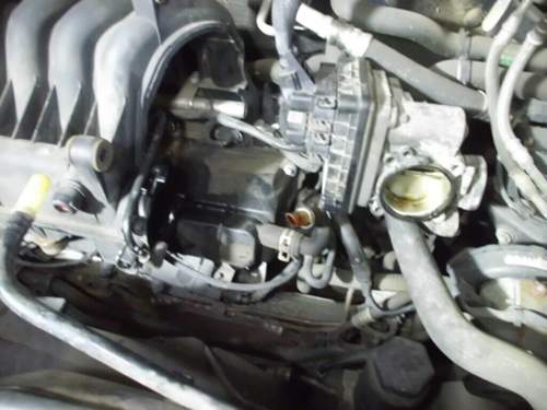

Eine detaillierte Beschreibung des Vorgangs konnte ich in der Suche nicht finden. Es heißt der Zeitaufwand solle 3 Std. betragen. Hab mich unbedarft ans Werk gemacht. Die Luftfilterbox war leicht durch links herausrücken aus den Gummistopfen zu entfernen. Nun komme ich aber in´s Grübeln. Wie geht´s weiter? Ich möchte nichts Unnötiges abbauen oder kaputtmachen und sehe nicht recht durch, wie ich an den Ventildeckel komme. Hab ein Foto gemacht.
Wer kann helfen bei den nächsten Schritten. Wo sind die Befestigungsschrauben? Was ist als nächstes zu lösen?

Die Frage ist, ob der Wechsel der Hydros alleine Dein Problem beheben kann ... oftmals sind auch Kipphebel und/oder die Nockenwelle durch Verschlammung hinüber.
In jedem Fall muss nun erst mal alles ab, Drosselklappe, Ansaugbrücke, Ventildeckel ...
Also mal alle Schläuche von der Brücke abmachen, dann Ratschenkasten mit diversen Verlängerungen und Gelenken vorbereiten, die Ansaugbrücke wird von diversen Schrauben mit TX (glaube T30) gehalten, die recht schwer erreichbar sind. Zumindest im W168. An der Ansaugbrücke hängt dann an der Motorrückseite noch ein Schlauch mit Schelle, den man erst erreicht, wenn die Brücke schon lose ist.

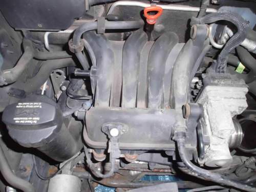

Was ist das große (Plastteil) eigentlich, was man auf meinem Foto sieht? (Da sind vorn 2 kräftige Schrauben, die von unten zugänglich sind).

Als Plastteil meinte ich das , was sich in Mitte des Bildes befindet, an dem rechts die Gummilager für die Luftfilterbox sind und nach hinten die 4 gekrümmten Abgänge.

Das ist die Ansaugbrücke, das muss komplett alles weg.

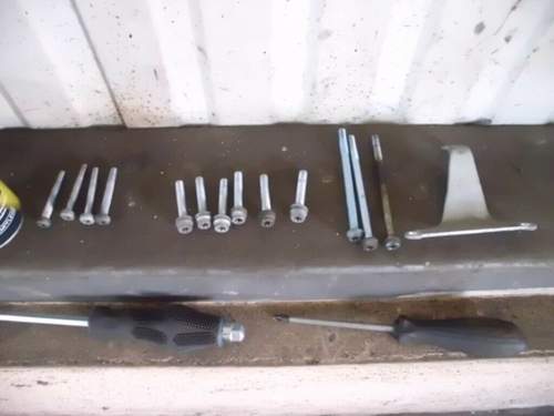

7Stunden Arbeit mit Stirnrunzeln, Stoßgebeten, Luftanhalten liegen hinter mir. Davon entfielen 4 Std. auf Demontage, ½ Std. Wechseln der Stößel und Säuberung, 2 1/2 Std. Zusammenbau.
Da es spät ist nur kurze erläuterung. Wenns jemand interessiert, kann ich noch ausführlich beschreiben. War in Selbstmontagewerkstatt; da gab es alle Werkzeuge und Stern bzw. Torx-Bits und eine helfende Hand mit Erfahrung.

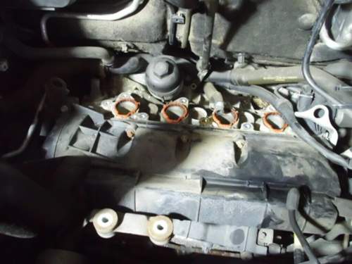

Anfängliche Schwierigkeiten waren herauszufinden, wie die Steckverbinder und Schellen aufgehen. Es ging alles nach vorsichtiger Gewalt gut auf. Einige Schläuche kann man leicht abziehen. Das nervige Schraubelement (siehe Bild) unten am Ventildeckel hat mich einige Zeit gekostet, ehe ich es zurückgebogen habe, um den Deckel dran vorbeizubekommen. Die Nockenwelle musste nicht ausgebaut werden; deshalb konnte die Kette bleiben, wie sie war. Der Lagerblock konnte schräg herausgedrückt werden.
Die Stößel mussten mit Zange u. Schraubendreher herausgehebelt werden(Den Hauptübeltäter konnte ich diagnostizieren, der war fest.), Achtung die Öl-Lochscheibe richtig wieder einlegen! Die neuen Stößen mit Gummihammer gefühlvoll einschlagen.
Da der Ventilraum nicht verschlammt war, hab ich nicht viel gereinigt. Beim Zusammenbau
war es schon ´ne Fummelei, bis der Lagerblock wieder drin war. Man musste ihn ja gegen einige Ventilfedern drücken. Und die Nockenwelle positionieren. Das hat Schweiß produziert.
Die Lagerschrauben von innen nach außen und überkreuz anziehen. (Weiß nicht obs. wichtig ist).
Erst locker anziehen Kettenrad etwas drehen(1mm; um zu sehn, ob etwas klemmt) Dann festziehen und wieder probieren, ob die Nockenwelle frei ist.
Dann Ventildeckeldichtung wechseln, obwohl die alte noch ok war. Deckel auffädeln (Schraubelement zurückbiegen), festschrauben, schön allmählich. Danach Leitungen wieder anstecken, die unter die Ansaugbrücke kommen. Ansaugbrücke aufsetzen mit sehr viel Gefühl wegen der roten Gummidichtungen hinten (hat Zeit gekostet).
Für die Benzinleitung musste ich eine andere Schlauchschelle verwenden, da ich die vorhandene nicht wieder zusammengedrückt bekam.
Dann blieb noch vorn unten das Tragelement der Ansaugbrücke für die zwei großen Sternschrauben montieren u. von unten Brücke festschrauben. Schließlich Drosselklappe, Luftfilterbox , Fühler anstecken. Als alles wieder zusammen war gründlich suchen, ob etwas übrig ist. War tatsächlich der Fall – das kurze Verbindungsstück zwischen Drosselklappe und Motor. Also noch mal Drosselklappe ab …

Das Innenleben Deines Motors sah erstaunlich sauber aus, keine Verschlammungen. Allerdings, so ich das auf den Bildern erkennen kann, ist Deine Nockenwelle eigentlich Schrott (Laufspuren an den Nocken).
