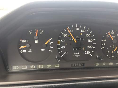

Ich fahre demnächst 820km durch die Republik und möchte diese Fahrt gern nutzen, um herauszufinden, was mit der Dieselsänfte OM606 (E300Diesel, Limo, Automatik, Tempomat) möglich ist.
Zur Strecke:
Ich werde komplett 820km Autobahn fahren, A71,A9,A10,A24,A23 (also kaum Berge!) und mich hinter einen vertrauenswürdigen LKW klemmen. Also 86kmh.
Zu den Vorbereitungen:
- Luftdruck VA 2,5BAR
- Luftdruck HA 3,0BAR
- Im Tank: Standard-Diesel mit 375ml Monzol5c
- Motorspülung bereits durchgeführt mit zweifachem Ölwechsel
- Leichtes Gepäck und nur eine Person (ich)
-> gibt es noch weitere sinnvolle Dinge? (Ich meine nicht so ein Quatsch, wie Rückbank ausbauen oder Spalte zukleben)
Ich würde euch gern um eure Einschätzung/Tipps bitten!
Mein Ziel sind 4,99Liter/100km - was denkt ihr, ist das mit dem OM606 möglich?
Tipps werden gern angenommen :-)
PS. Bitte erspart euch dumme Sprüche, bzw zieht das ganze nicht ins Lächerliche. Ich meine es wirklich ernst und bin gespannt, was der 606 an Sparpotenzial hat!

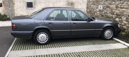

Hier ein paar Infos zum Fahrzeug:
E300D
Automatik
Tempomat
Ü: 2,87
100KW/136PS
87000km, aus 1.Hand
AGR ist noch aktiv
Rußpartikelfilter
Auspuffanlage ORIGINAL 1.Anlage von ROTH-Technik
Aktueller Drittelmix-Verbrauch sind so rund 7,5L.
Bereifung sind recht neue Nokian-Wetproof 205/60/15 auf 15-Loch-Alu. (absolut empfehlenswerter Flüster-Reifen)
Luftfilter ist, wie auch alle Flüssigkeiten, neu.

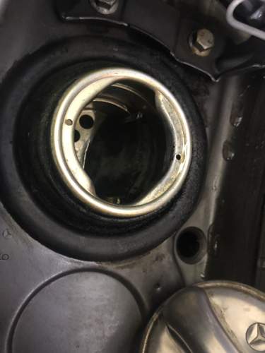

Wichtig wäre auch, beim Tanken Fehlmessungen auszuschließen, also z.b. an derselben Tankstelle RAND-voll zu tanken.
Bei meinem Mitsubishi bekomme ich bei seitlich geneigter Fahrbahn einiges mehr/weniger rein.
Jup, hab auch schon mal an ner sehr schrägen Tanke 95l reinbekommen obwohl noch gut was drin war. Ist bei der Limo also auch sehr Neigungsabhängig.
