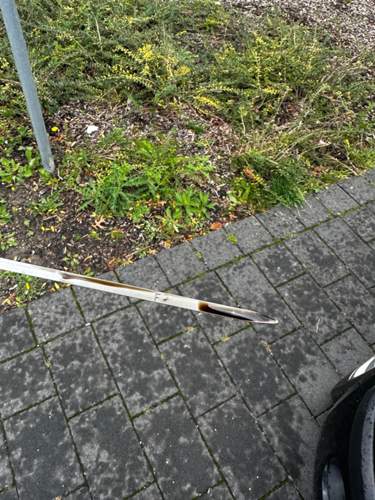

Hallo liebe Forenmitglieder,
ich stehe vor einem Rätsel und hoffe, dass ihr mir weiterhelfen könnt. Mein Hyundai i10 mit 67 PS hat etwa 133.000 Kilometer gelaufen. Nachdem ich ihn gekauft hatte, schien alles in Ordnung zu sein. Doch nach einer längeren Langstreckenfahrt, hin und zurück ca. 500 km, fing der Wagen an zu zittern, und es stellte sich heraus, dass die Zündkabel und Kerzen ausgetauscht werden mussten. Nachdem diese Reparatur durchgeführt wurde, war alles wieder in Ordnung, und die Motorkontrollleuchte wurde gelöscht.
Allerdings bemerkte ich, dass kaum noch Öl am Messstab zu sehen war. Deshalb habe ich etwa 1,5 Liter Öl nachgefüllt. Anschließend schien es etwas zu viel Öl zu sein, was mich nicht weiter beunruhigte. Doch jetzt, nach nur einem Monat, hat mein Auto wieder die Hälfte des am Messstab sichtbaren Öls verbraucht.
Was mich verwundert, ist, dass weder ein ungewöhnlicher Geruch, noch Flecken, noch Ölfeuchtigkeit unter dem Auto aufgetreten sind, und auch kein blauer Rauch aus dem Auspuff zu sehen ist. Kann mir jemand erklären, was hier nicht stimmt und warum mein Auto so viel Öl verbraucht? Ich mache mir Sorgen und hoffe auf eure Hilfe und Ratschläge.

Wichtig wäre zu wissen, wieviel km du gefahren bist. Ölverbauch misst man in x Liter auf 1.000 km. Bis 1 Liter sollen normal sein, wobei diese Motoren eigentlich keine "Ölsäufer" sind, meißt liegt es an der Handhabung. Wobei nicht ausgeschlossen ist, dass es auch was anderes sein kann. Ölabstreifringe, Kurbelgehäuseentlüftung, Ventilschaftdichtungen, um mal die typischen Kandidaten zu nennen. Möglicherweise auch ein falsches Öl.
Das Öl am Peilstab sieht sehr schwarz aus, wann war der letzte Wechsel und welches Öl soll drin sein?
Das Öl sieht noch normal aus.
Ich bin den Wagen 3 TKM gefahren. Ölwechsel war fast unmittelbar vor meinem privat Kauf. Also wären es quasi 1 L auf 3.000 KM, sprich 0,33 L auf 1.000 KM
laut Ölwechsel ist 5W30.
Vielleicht täuscht das Bild aber nach 3 tkm schon so schwarz? Wenn da ein Wechsel gemacht worden ist, dann muss der davor schon sehr lange her gewesen sein. oder durch die Langstecke hat sich einiges gelöst. hattest du den Ölstand beim Kauf kontrolliert?
Das wäre ja nicht so viel Ölverbrauch. Wieviel fährst du normal? Je länger, umso mehr fällt das natürlich auf, als wenn du nur kurze Strecken oder wenig fährst.
Und der PA hat Zahnrimen, keine Kette.
Ich glaube das Bild täuscht etwas weil es den Stab entlang immer sehr hell bzw. Braun ist. Ich fahre wenig, meistens kurze Strecken. Der Wagen ist auch größtenteils beladen, habe den Reifendruck nun von 1.9 auf 2.2 bar erhöht.
Zahnriemen wurden auch bei 110.000 km gewechselt (meine ich). Also gewechselt auf jeden Fall. TÜV von KÜS auch ohne Mängel.

Zum Thema Ölverbrauch: 0,3L/100km ist noch okay für >100Tkm, aber 1l/1000km ist bei den heutigen (Benzin-) Motoren definitiv zu viel! Das mag vor 40 Jahren noch Stand der Technik gewesen sein. Die Devise lautet: konkret nachmessen - und NICHT überfüllen! Wie viele Liter es von der oberen zur unteren Markierung sind, steht in der Bedienungsanleitung. Mehr sollte man nicht reinkippen. 5W30 kommt mir relativ dünn vor. Daran kann's auch liegen. Unsere 'überdachte Zündkerze' (s.o.) verbraucht, bzw. verliert mit über 100Tkm immer noch so gut wie gar kein Öl.
BTW: Bei Benzinern sollte das Öl nicht so schnell dunkel werden, während es bei Dieseln schon nach relativ wenigen Kilometern ziemlich schwarz wird.
