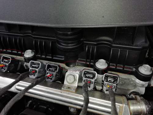

  2. An den geschliffenen Stellen am Zylinderkopf wo der Plastikdeckel aufliegt, sind so braune Spuren. Ist das Oxidation? Hoffentlich keine Ölspuren. Siehe Bilder. Ich meine dort wo der Ölmessstab raus kommt, das ist eindeutig Öl. Aber das andere???

Oxidation oder Öl am Zylinderkopf?
Oxidation oder Öl am Zylinderkopf? (2)

Und zu zwei sieht eher nach Öl aus. Da macht mir die Dichtungsmasse am Ventildeckel mehr Sorge (Bild2).
Mein Tipp: Lass die Finger weg. Keine Emotionen beim Autokauf!
Keine Garantie mehr, Schimmel, Motorraum Ventildeckel mit Dichtungsmasse gefrickelt^^
