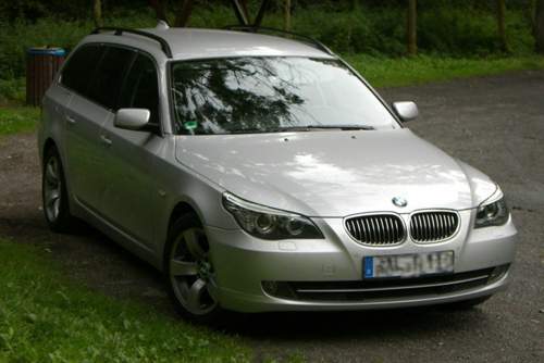

Anbei auch ein Bild vom Auto.

Zum Foto, diese Scheinwerfer mit den "Wimpern" sind doch immer wieder schön anzusehen :-)
Viel Spaß mit dem E61
