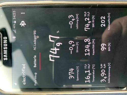

edit:
Android Handy
App electrified
OBD2 Adapter Vage iCar Pro Bluetooth 4.0
OBD Stecker kommt in den Fußraum an den OBD2 Port
App starten in der App Adapter auswählen, fertig, auf dem Hauptschirm Daten auslesen :
7%
Danke für die Info. Meine Frage war rein technischer Natur, warum soll ich Dir nicht glauben. Die App habe ich auch, sie zeigt mir 100% an.
Mein 120er ist von Dez 2018 und wird täglich (Mo-Fr) mit 11kw geladen. Immer voll (entspricht etwa tatsächlich 96% real) und je nach Jahreszeit von 10-30% beim Ladestart.
Bin mittlerweile bei knapp 45000km.
Mich würde echt interessieren, welchen Wert die App für die Anzeige vom SOH Wert heranzieht.
In der Werkstatt wird die tatsächliche Kapazität der Batterie durch ein per Diagnose gesteuertes Entladen und anschließendes Laden ermittelt. Da gibts auch keinen Job, der einfach einen korrekten Wert ausgibt.
Bin mir nicht sicher, ob und wie glaubwürdig diese Anzeige in den Apps ist.

@X5-Baby schrieb am 14. August 2020 um 16:22:37 Uhr:
Das war auch nicht so gemeint, deswegen doch der ":)".
ausgerechnet genau 100%? Das nenne ich jetzt mal unglaubwuerdig :).
Gut 11KW ist schonend, der den ich meine wurde sehr oft an 50KW geladen weil der keine eigene ladestation hat und daher bevorzug man automatisch 50KW. Meiner wird auch sehr viel an 11KW geladen und meist nur bis 80%, erst morgens stecke ich ihn dann nochmals und er wird dann meistens voll. (was 9x% real sind und nie 100% der kapazitaet, da hast du auch recht, das ist auch richtig so von BMW)
hmm, der ist noch bei 100% und unserer nach nichtmal 30.000km bei 93? Komisch.
machen die am batterie schutz vorbei wirklich leer (oder fast) und dann wirklich voll? Oder halten sie sich an die BMS die bmw dem fahrzeug mit gibt? Und sind 100% kapazitaet dann wirklich die volle leistung der batterie, oder sind 100% schon erreicht wenn das auto bei 93% sagen wuerde es sei voll und mag nicht mehr laden? Da koennte der hund begraben sein. Wenn unsere messung die ganze, theoretische, kapazitaet kennt, aber misst was wir geladen haben bis das auto die ladung stoppt, koennen das niemals 100% sein. Vielleicht sind das unsere 7% die uns fehlen? Das auto macht ja nie voll.
Sicher bin ich auch nicht,
jedoch zeigt das neuere fahrzeug weniger verschleiss an, was sinn gibt und dafuer spricht das es irgendwas sinnvolles misst. :)
Liest man die garantie bedinungen der hersteller, dann findet man angaben das erst ab 70% ein garantiefall eintritt und das dann bei guenstigen temperaturen gemessen wird. Das gibt zu denken, warum ist das so?
(hoerensagen, auch da bin ich nicht ganz sicher)

Ich weiß nicht ob die Grenzwerte mal angepasst wurden aber bei meinem ist 0% Anzeige = 12% real und 100% Anzeige sind 96,23% (mit BMW Tools ausgelesen)
Wegen den 100% auf der App bin ich auch skeptisch. Finde im Checkin einen theoretischen Kapazitäts-Wert mit Angabe 99%, aber sonst nichts anderes.
Ob die Entladung per Diagnose tatsächlich auf echte „0“ runter und auf echte „100“ lädt weiß ich auch nicht. Müsste man testen, ...
Um 2 Autos zu vergleichen, müsste man auch beide auf den selben Softwarestand bringen. Möglicherweise ist hier mit der Einführung der 120er ab 18-11-5xx (ab Nov 2018) etwas geändert worden, die Berechnungen nicht mehr identisch und deswegen auch die unterschiedlichen Werte.
Mir ist bis jetzt zumindest nicht aufgefallen, dass die Reichweite sich verschlechtert hätte. Als reines Autobahnpendlerfahrzeug mit ca. 160km pro Tag reicht er auch im Winter (wenn ich nicht schneller als 130 fahre) immer aus. Was die Kosten pro 100km Sprit / Strom angeht, liegt der i3 bei meiner Nutzung in etwa gleich auf mit meinem alten E46 Compact 2.0d Handschalter.

Über 94Ah ist doch gut?
Und das SOC (state of charge) ist doch nur der Ladezustand, also 7% entladen. Die Batterie sieht doch gut aus.
EDIT:
Ich hab mich massiv verlesen (SoC vs. SoH), also bitte ignorieren :)
