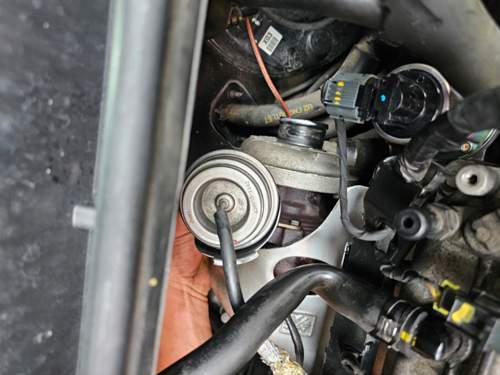

Durch einen Freund komme ich günstig an Teile und es wurde letzte Woche das AGR, Glühlerkerzen, Getriebe und Motorlager getauscht. Die Ansaugbrücke wurde in dem Zuge auch komplett sauber gemacht die war sehr zugesetzt. Im Fehlerspeicher ist nichts hinterlegt.

Ich hatte früher auch 45 km zur Arbeit. Seit knapp 2 Jahren fahre ich nur noch die 8 hin und 8 zurück. Das der Motor sich so verhält habe ich aber schon länger, genaugenommen seit 7 Monaten. Hab mir auch gedacht das es damit zusammenhängen könnnte. Deshalb habe ich ja das AGR tauschen lassen und die Ansaugbrücke wurde gereinigt.
