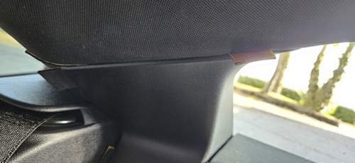

Hallo liebe Community,
habe ein kleines Problem bei meinem i4. Wenn ich langsam über Unebenheiten fahre oder um eine steile Kurve bergauf in einem Parkhaus, dann höre ich lautes Knarzen von der Rückbank/Kofferraum. Es ist deutlich zu vernehmen und stört etwas bei einem so leisen Auto.
Bin mir nicht sicher woher es genau kommt, aber wenn ich an der Verkleidung zwischen Rückbank und Kofferraum drücke hört es sich fast identisch an. Anbei ein Bild welche Verkleidung ich meine.
Hat von euch jemand das gleiche Problem oder eine Idee wie man das selbst beheben kann?
Danke

@i4M50HH Kannst du mal gegen die Verkleidung drücken (Bild), am besten seitlich. Bei mir entsteht dann das Geräusch.
Wenn sich die Karosserie etwas verwindet könnte dort Druck/Reibung entstehen und das Knarzen verursachen.

Ich bin mir eigentlich ziemlich sicher, dass es die Abdeckung ist (siehe Bild erster Post).
Die Geräusche kommen von oben links sowie rechts und gleiche Geräusche lassen sich mit Druck auf diesen Abdeckungen erzeugen.
