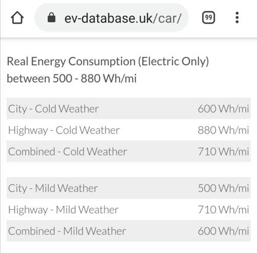

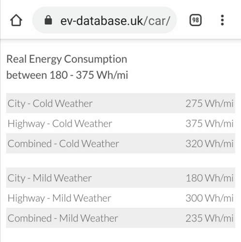

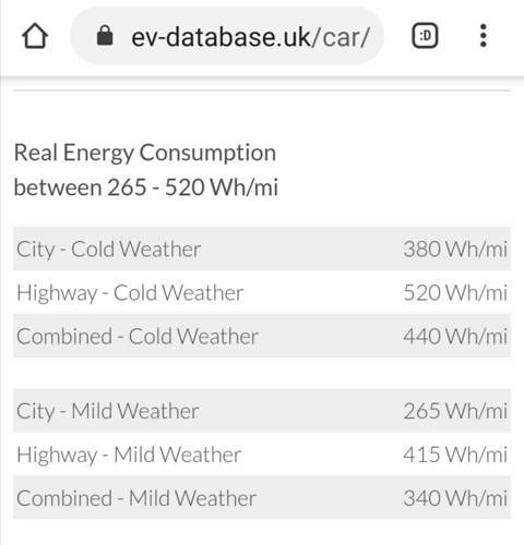

Ich mag Akku-Saurier mit über 20kWh Verbrauch jedenfalls nicht und würde mir niemals so was kaufen. Das ist nicht Effcient Dynamics sondern Verschwendung in neuen Kleidern.

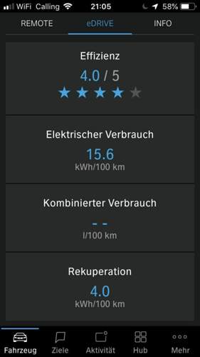

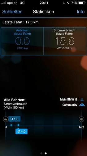

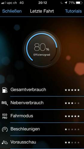

Der i8 verbraucht sicher mehr als 20 kWh im Schnitt. Er erste i8 hat 37 km Reichweite nach Nefz-Norm und ca. 20 km reale Reichweite, bei 7,1 kWh brutto und vielleicht 6 kWh netto. Das macht dann ca. 30 kWh/100 km realer Verbrauch, plus Ladeverluste. Die reinen E-Autos sind sparsamer als die Plugins, warum auch immer.
