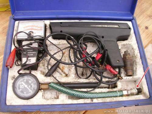

War vorhin bei nem Kollege Kompression messen. Zylinder 1 + 2 hatten je 16bar. Zylinder 3 hatte 10bar!! :mad:
Das gibt´s doch nich!! Bj 2009 - 115tkm und der Motor ist schon gefreckelt?!?!?! :confused:
Hatte beim 3 Zylindermotor Polo ältern Baujahres verkokelte Ventilsitze gesehen. Leider müssen 3 Kolben die Arbeit vom 4 rten mit übernehmen. Wird leider innerlich "wärmer" und stirbt am Hitzekollaps. Waren vieleicht nur Einzelfälle, die ich da gesehen habe. Meistens waren es doch "nur" defekte Kerzen oder die Steckzündspulen. Kabelbruch in der Zuleitung der Düsen, oder Spulen ?

Bevor ich den den Zylinderkopf oder Motor wechseln würde, erstmal ermitteln was da los ist. Kompression hast Du ja schon geprüft. Dann wäre die nächste Maßnahme der Druckverlusttest. Ich nehm da zu ne alte, Präparierte Zündkerze. Druckluft mit Baumarktkompressor in den betreffenden Zylinder (geschlossene Ventile) leiten. Pustet es aus dem Auspuff = Auslaßventil, aus dem Ansaugtrakt = Einlaßventil, aus dem Öldeckel/Meßsstab = Kolbenringe. Dann ist man zwar schlauer, aber auseinander muß der Motor dann trotzdem.
th
10-stoboskoplampe
