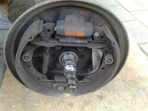

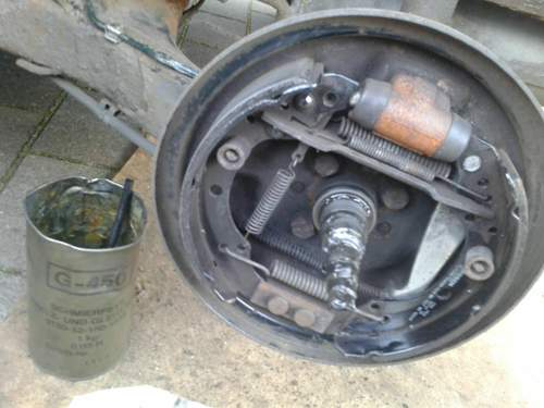

@Papst1978 In meinem Fall war der Radzylinder im Eimer und deswegen konnte nicht automatisch nachgestellt werden.
Einmal alles neu und Handbremse einstellen finito
@Talker1111 ja das habe ich selbstverständlich und das was du schreibst ist auch richtig, allerdings mit der Methode kann man sich für eine Kurzezeit helfen bis man dazu kommt die Trommeln auseinander zu nehmen um nach zu scahauen. Bei seinem könnte durchaus wie bei meinem(Ziehe das Bild oben) der Radzylinder der Übeltäter sein

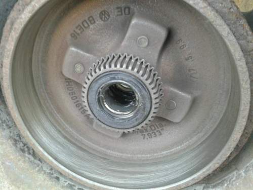

Kann der TE mal zwischen die Felgenlöcher leuchten (Foto). Entweder glänzt da ne Scheibe (oder ist verrostet), oder die Trommel ist zu sehen. Bei einer festsitzenden Scheibenbremse bleibt der Hebelweg fast gleich, "nur" die Wirkung ist schlecht. Bei der Trommelbremse (festsitzender Hebel) rutscht der Nachstellkeil nicht nach, bei Verschleiß der Bremsbacken wird der Weg am Handbremshebel größer. Das muß dann ein Fachmann feststellen, was die Ursache ist. Nachstellen am Hebel würde ich auch erst nach paar 100 Km Einlaufzeit neuer Beläge machen, wenn nötig, sonst nicht.
Auch paar abschreckende Fotos von meinem `99 er Ibiza, bzw eines Skoda Fabia.
