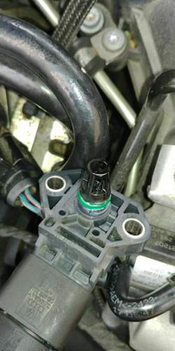

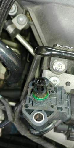

also bei mir ist im ansaugtrakt auch überall dieser Ölfilm. Das kommt von der KGE. übermässig öl kommt nur bei defekt von KGE oder wurde mal zuviel öl eingefüllt. die dichtungen am Verdichterrad tippe ich sind ok.
Ich hab mal meine sensoren fotografiert. Der trockene ist von der Ansaugbrücke
20180617-100115
20180617-095940

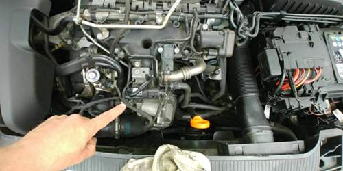

Kannst du mal den unterdruck von dem system prüfen? Also nur ob der unterdruck bleibt?
auf dem bild den schlauch vom ventil nehmen und dran saugen...
20180617-095707
Themenstarteram 18. Juni 2018 um 4:20
Vielen Dank für den Hinweis. Das werde ich gleich morgen prüfen lassen und dann nochmals eine Rückmeldung geben.
Der Schlauch hat doch aber nichts mit der KGE zu tun.
Der sollte wohl eher für die Umschaltklappe im AGR Kühler sein.
