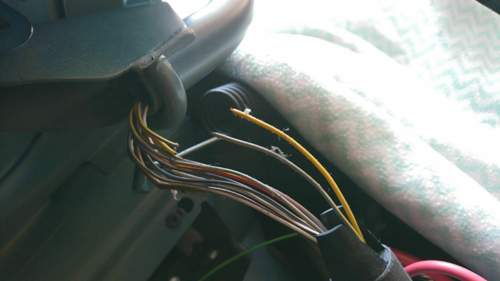

Ost der kabelbaumbruch in der Heckklappe behoben? Wenn nicht, dann repariere den erst, und wichtig wäre das Fahrzeug auszulesen.

Hab vergessen das zu erwähnen
Im Fehlerspeicher ist vieles mit dem IBS hinterlegt aber in den Anden Foren habe ich gelesen, dass es auch der LIMA sein kann.

Es kann natürlich alles mögliche sein und alles mögliche können Folgefehler sein. Im dem Fall Fehler löschen, dann wieder auslesen und schauen was als erstes auftaucht um einen Anhaltspunkt zu bekommen.
Aber nochmals, wenn dein kabelbaumbruch in der Heckklappe noch nicht behoben ist,dann beheb ihn erst denn sonst suchst du dich doof und dämlich um den fehler zu finden
Und bitte mit vernünftiger Software auslesen

Dann mache ich mich mal im Netz zum Thema Kabelbaumbruch schlau. Ich schätze mal, dass es ein Standard E60 Problem ist

Ist eher ein typisches E61 Problem. Der E60 hat zwar die gleiche schlechte Kabelqualität, aber da laufen weniger Kabel lang.
Aber auch der E60 kann Kabelbruch haben, aber ja ist seltener als beim E61.
Hatte letztens selber einen am E60, die heckklappe ging nicht mehr auf, weder per fb noch mit der Taste an der heckklappe.
Konnte nur noch manuell im Schloss öffnen.
Bei der kontrolle gesehen das 2 Kabel gebrochen waren
