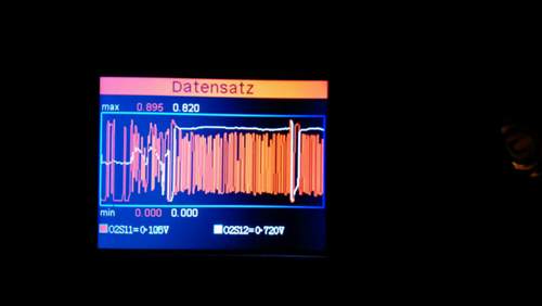

nachdem hier fast 1 Jahr lang nichts mehr geschrieben wurde, möchte ich heute über meine ersten Erfahrungen mit dem iCarsoft MB ll i980 V2 berichten. Ich habe das Gerät im November 2016 zum Preis von 225.- € gekauft, vor allem für den "Hausgebrauch", d.h. die größtenteils selbst durchgeführte Wartung und Reparatur unseres W211, 200K, Automatik, EZ 07/2003. Jeder von uns weiß, dass das iCarsoft nur ein begrenztes Leistungsspektrum im Vergleich zur Star Diagnosis haben kann.
Das MB ll ist die zweite Generation des i980 mit erweiterten Funktionen wie Service-Rücksetzung und Deaktivierung / Aktivierung der elektrohydraulischen SBC-Bremse. Die letzte Funktion ist mir besonders wichtig.
Ich habe das Gerät bisher 3x zum Test und Löschen kleinerer Fehler (z.B. Unterspannung) angeschlossen. Es lässt sich leicht bedienen und läuft stabil.
Beim Löschen von Fehlern sollte man Folgendes berücksichtigen: Das MB ll kann Fehler nicht einzeln löschen. Es löscht immer alle, auch wenn man nur einen bestimmten markiert. Es ist ratsam, zunächst alle erkannten Steuergeräte auszulesen, die Ergebnisse zu notieren bzw. fotografieren und erst danach zu löschen. So weiß man beim nächsten Auslesen, welche Fehler endgültig gelöscht werden konnten und welche wieder auftreten. Auf diese Weise werden keine Fehler übersehen und man kann versuchen, die Ursachen fortbestehender Fehler einzugrenzen, um sie letztlich durch Reparatur zu beseitigen.
Bei unserem Auto erkennt das MB ll 26 von 30 verbauten Steuergeräten. Dies lässt sich leicht feststellen durch Vergleich mit einem Kurztest-Protokoll, das mir eine MB-Vertragswerkstatt erstellt und ausgedruckt hat. Die 4 nicht erkannten Steuergeräte sind:

Bei laufendem Motor zeigt das iCarsoft MB ll eine beeindruckende Fülle an Echtzeitdaten an: u.a. Überwachung Katalysator, Lambdasonde; Ansaugtemperatur; Luftmenge Luftmassenmesser; Kühlmitteltemperatur. Auch die Öltemperatur des Automatikgetriebes wird exakt ausgelesen, was für Ölstandkontrollen und den Wechsel des Getriebeöls wichtig ist. Die Nennung aller Echtzeitdaten würde den Rahmen dieses Beitrags sprengen. In den verschiedenen Mercedes-Foren gibt es viele Infos über das i980 mit zahlreichen Fotos über die ausgelesenen Livedaten.
Einen entscheidenden Nachteil hat das iCarsoft MB ll allerdings. Man kann die ausgelesenen Daten nicht speichern und somit auch nicht am PC ausdrucken. Alle Werte müssen aufgeschrieben oder abfotografiert werden, was mit einem zeitlichen Mehraufwand und einer stärkeren Belastung der Autobatterie verbunden ist. Vielleicht sollte man solche Funktionen in einem Gerät dieser Preisklasse erst gar nicht erwarten. Andererseits weckt die Bedienungsanleitung des MB ll selbst derartige Hoffnungen. Zur Funktion des USB-Ports heißt es: "Anschluss an den PC zum Übertragen und Ausdrucken der Testergebnisse". Die englische Originalversion und auch die spanische und französische Übersetzung sind in diesem Punkt eindeutig. Die deutsche Übersetzung ist eher missraten: "um an den PC anzuschließen, um Daten oder Drucktestergebnisse hochzuladen".

Also ich habe das i980 jetzt gut eine Woche.Ok das Softwareupdate war etwas umständlich,hat aber geklappt.
Für das kleine Geld bin ich echt Überrascht was das Ding alles kann.
Drei mal benutzt und dreimal fix repariert .
An einem Smart 450 war die Motorstörleuchte an.Fehlerspeicher Lambdasonde.Beim Auslesen der Lifedaten kam raus.Spannungshub 0Volt
Bei meinem ML spinnt die Parktronik.Schnell gefunden.Sensor hinten links aussen Fehler.
Aber das beste war an einem 203.Der Besitzer hat den Blinkerhebel gewechselt.Danach ESP Fehler.
Fehlerspeicher Lenkwinkelsensor.
Nur mit löschen war es nicht getan.Fehler kam wieder.
Bei der Lifediagnose war zu erkennen das beim Rechtseinschlag bis zum Ende die Winkelgrade angezeigt wurden.Beim Linkseinschlag hörten nach einer Umdrehung die Winkelgrade auf.
Das Ende vom Lied.Der Sensor war um eine Umdrehung verdreht.
Ich denke mal ohne Lifediagnose wäre wohl der Lenkwinkelsensor getauscht worden.
Alles in allem bin ich mit dem iCarsoft i 980 sehr zufrieden.
Gruß Manni
