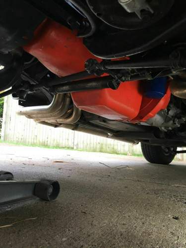

So, ich habe mir das Auto heute Mittag angeschaut. Ich muss sagen, nicht schlecht. Das Auto ist nicht top, vor allem der Lack ist eher nicht so super. Ist eine Lackierung aus den Achtzigern. Aber das auto war aber erst Besitz in der Familie. Der Onkel der jetzigen Besitzer hatte es damals gekauft, Witzigerweise als er in Deutschland stationiert war mit der Army. Das Auto war also schon mal in Deutschland. Jetzt zum Zustand: soweit gut. Die Bodymounts hinten wo man gut hin zieht, waren o k.
Auch sonst machte einen guten Eindruck. Der Rahmen hat nur oberflächlich Rost, aber auch nicht viel.
Einzig der Benzintank ist von außen rostig, und der hintere Teil des Rahmens, auf dem der Tank sitzt (siehe Bilder). Alles aber glaube ich noch im grünen Bereich. Das Auto hat er wie angekündigt einen anderen Motor drin, und ich muss sagen der zieht gut :-)
Die Sidepipes sind überraschend angenehm vom Klang, aber wohl in Deutschland einfach nicht eintragbar. Da muss dann also was neues her.
Fahrwerk hat neue Gummis und Ball joints etc.
Innen Ausstattung wurde auch erneuert und sieht gut aus. Was er noch hat, ist Rost im Bereich unter der A-Säule, wenn man die Türe aufmacht (siehe Bilder)
Was meint ihr dazu?
Der originale Blog ist dabei, die Köpfe hat er auf den neuen Motor übernommen genauso die Ölwanne. Originaler intakte , Quadrajet, Luftfilter etc. ist alles auch mit dabei.
Da ich die erhöhte erstens nicht schön finde, und zweitens wahrscheinlich auch schwierig einzutragen ist, würde er mir die Originale Haube wieder montieren. Die Könnte mit Ach und Krach zu gehen, ansonsten muss der alte intake wieder drauf.
Damit wäre der Transport der Haube zumindest erledigt.
Inklusive aller Teile minus die Haube dich da sehen würde er ihn für 13.000 $ hergeben. Was meint ihr? Wie gesagt, Lack Ist nicht so toll, Auspuff muss drunter, wahrscheinlich noch einige Kleinigkeiten. Aber insgesamt ganz ordentlich.

am 10. Mai 2016 um 6:20
Kaufen und nicht restaurieren sondern nur Auffrischen. Tank in usa noch gegen einen neuen tauschen. Die flache haube montieren und die hohe zusätzlich mitnehmen.
Kann dir bei tüv und zulassung helfen..
Gruß Ingo
am 10. Mai 2016 um 9:00
Hast Du den Scheibenrahmen gecheckt? Die Kotflügel sehen nach Abriss der Aussenhaut aus, kommt beim GFK schonmal vor, siehst Du am besten, wenn Du bei offenen Türen, diese auf und ab bewegst, bewegt sich die Kotflügelaussenhaut mit, steht Dir größeres bevor. Ansonsten montier unten im Fussraum li. und re. mal die Kickpanels ab und mache Fotos mit Blitz nach oben(Birdcage) und unten (Bodymount). Auf Blitzfotos sieht man Rost am besten. Wenn der Scheibenrahmen hops ist, kommt ebenfalls eine aufwändige Reparatur auf Dich zu.
Im Rahmen sind Löcher, wenn Du mit dem kleinen Finger da hineinfährst und einmal rundherum fühlst, bekommst Du ebenfalls ein gutes Feedback über den Rahmenzustand, je nachdem ob Du etwas pulverigen Rost, oder aber groben Blätterteig vorfindest. 13000 wäre zu schön um wahr zu sein. Momentan zahlt man selbst bei den Käseglocken (ab Bj.78), gerne mal um 20 Mille!!:rolleyes::rolleyes::rolleyes:
