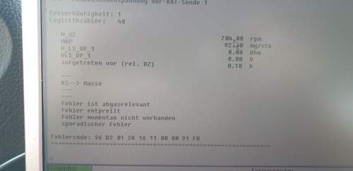

Ab nach Hause mit Inpa ausgelesen und er zeigte mir an das die Lambasonden defekt waren.
Aufgrund zeitmangel dauerte es bis vor 3 Tagen bis Ich die Lambdasonden wechseln konnte ( alle 4 erneuert).
Zwischendurch ging auch noch der Drucksensor der LPG Anlage in die ewigen Jagdgründe über aber den habe Ich dann Zeitnah gwechsekt sodas die oben beschriebene Problematik blieb.
Nachdem Ich die Lambdsonden nun gewechselt habe konnte Ich tatsächlich 1,5 Tage OHNE Probleme auf LPG fahren.

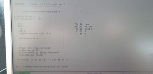

Seid gestern Mittag geht die MKL wieder an ( ab und zu auch wieder ohne Fehler zu löschen wieder alleine aus?) und die Gasanlge spinnt wieder.
Heute wieder ausgelesen und siehe da Lambdasonde werden wieder angezeigt.
Lambdareglerabweichung Bank 1
Abweichung Fett
Lambdareglerabweichung Bank 2
Abweichung Fett
Lambdasondenspannung VOR-KAT-Sonde 1
N_32
MAF
R_LS-UP_1
VLS_UP_1
aufgetreten vor (rel.BZ)
KS--> Masse
WTF????
An der Gasanlage als soclhes vermute Ich bislang keinen weiteren Fehler denn Sie funktioniert ja bis auf das Sie immer wieder aus geht und Ich den Motor neu starten muss und dann je nach Laune des Bimmers 3-50 km am Stück fahren kann.

Schau mal bitte mit inpa deine short und Long term fuel trims an. Dann auf Benzin fahren und sehen ob sie sich verändern.
Entweder kriegt der Motor viel zu wenig Luft und läuft deswegen zu Fett oder es wird zuviel Gas eingeblasen. Vielleicht sind ja die Gasinjektoren durch. Wievile Gaskilometer sind denn insgesamt auf der Anlage?
