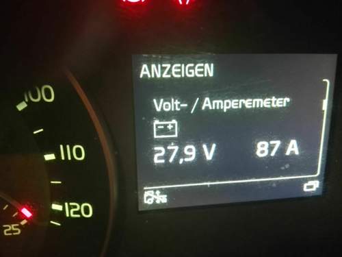

Schade das nur Große Volvo s ne vernünftige Anzeige im BC haben .
Wird denn da direkt in der Lima gemessen?
