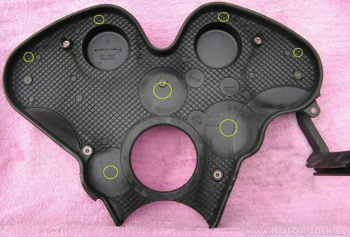

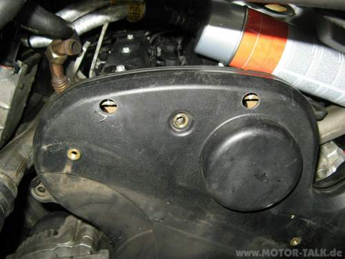

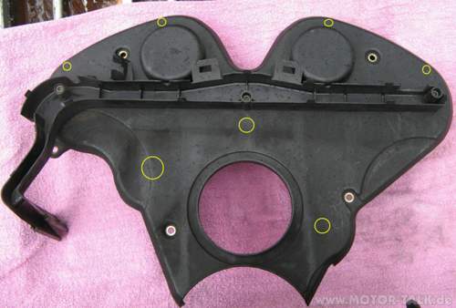

hallo, habe gerade die Zahnriemenabdeckung abgenohmen. Der Zahnriemen siet noch recht brauchbar aus, hat aber schon 30-40tkm auf dem Buckel. Unten ist dieser überall schön schtramm, aber oben an der oberen Spannrolle ist dieser recht lose, ist das normal? Habe den Motor noch nicht gehdreht, vielelicht sind die Nocken ja nur in so einer stellung? Aber ich denke es ist besser den Rimen zu erneuern oder?
