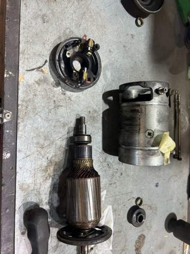

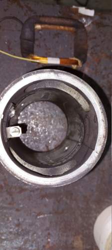

Mein Generator hat den Geist aufgegeben. Das weiß ich, da einer neuer Bosch 30A 12V verbaut ist und alles wieder läuft. Da ich ungern dumm sterben würde habe ich den alten Hella Generator einmal auseinander genommen. Ich finde allerdings kein wirklichen Fehler.
Vll. kann mir hier einer eine Antwort geben.

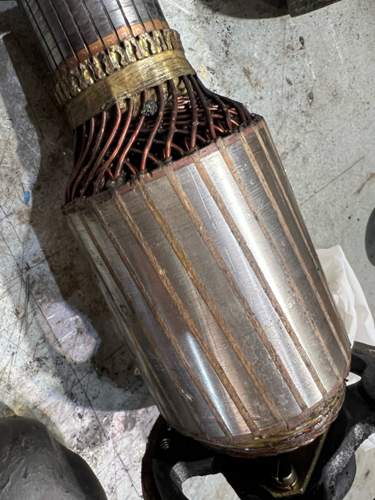

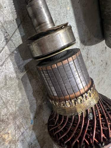

der kollektor (bild 3) sieht nicht gut aus.
der soll bitzblank kupferfarbig sein.
evtl. kohlen verschlissen!?
Die Kohlen habe ich extra fotografiert. In meinen Augen voll im soll.
Der Kollektor hat Abrieb von den Kohlen. Wenn ich leicht mit einem Schlitzschraubendreher drüber gehe, kommt das Kupfer zum Vorschein.
Habe leider keine Referenz wie ein Generator innen auszusehen hat wenn dieser so 70.000 km gelaufen hat.
Reinigen, zusammenbauen, läuft.
(Oder eben prüfen... )

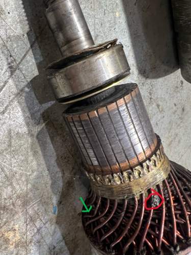

Was ist das schwarze im roten Kreis?
Der Draht -mit grünem Pfeil markiert- ist geknickt.
Der sollte so aussehen wie alle anderen, einen gleichmäßigen "eleganten" Bogen haben.
Da könnte irgendwas reingeflogen sein.
Für die Prüfung der Anker- und Feldwicklung benötigt Profimessgeräte wie z.B. Hochspannungsmessgerät- zur Prüfung auf Masseschluss- bis 1000(!) Volt, ein Iso -Messgerät um Isolationswerte gegen Masse zu prüfen- bis 1000(!) Volt.
Für Heimwerker nicht lohnenswert ausser man hat genug Geld (3000- 5000€(!)
Die Feldspulen sollten neu Isoliert werden.
und eine Drehbank um den Kollektor -auf 1/100mm Höhenschlag - abzudrehen.

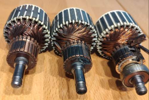

Hier noch ein paar Bilder von einer von mir überholten Lima mit einem vorher- nachher Vergleich.

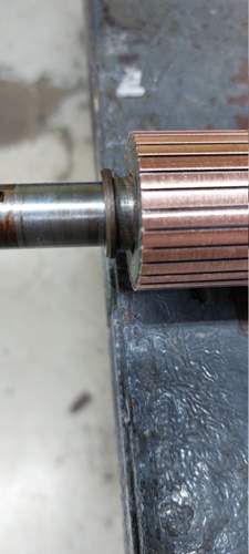

Und wenn nun mal genau hingesehen wird erkennt man das der Kollektor vom TS schon ein oder 2mal abgedreht wurde.
Die Kante zu den Wicklungsdrähten ist schon sehr hoch.
Zeigt aber auch das die Rille zwischen den einzelnen Kupfersegmenten kaum noch vorhanden ist. Die ist aber nötig um eine gute Funktion des Generators zu gewährleisten.
Diese Rillen sind aber zugeschmiert (oder nicht tief genug) ,was wiederum keine brauchbare Trennung darstellt. Der hat da halt gefeuert (Funken) und somit alles geschwärzt.
Nen Versuch wäre es die Rillen frei oder tiefer zu kratzen . Einbauen und testen . Wenn es nicht funzt ist der Kollektor einfach hin und muß ausgetauscht werden. BZW der ganze Anker .
Hat die Lima das Austauschzeichen ? Austauschteil ? Wurde also schon überarbeitet für das zweite oder dritte Leben . Nu is er fast tot der Generator .... bzw der Kollektor.

Also erstmal danke an alle Antworten. Der Kollektor hat eine Kante wo das Kupfer noch klar zu sehen ist. Ging eher von aus das dies Verschleiß ist, da die Kohlen da laufen. Auf dem Generator sehe ich nichts ob es ein überholter ist.
Was der Generator noch gemacht hat ist starker Funkenflug an den Kohlen und das immer über Leerlaufdrehzahl.
Ebenso hat er bei konstant angehobener Drehzahl, Schwankungen in der Spannungen gehabt. Diese waren bis zu 8V. Keine Ahnung ob dies normal ist….dafür bin ich Zuwenig bewandert.

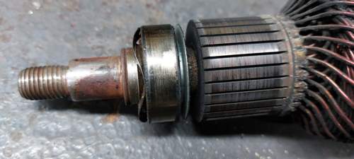

Der Kollektor kann unter dem Lötkranz einen Schluss haben und/ oder hinter dem Lager. Hatte ich auch schon.
Den Anker würde ich doch gerne mal sehen, besonders den Kollektor.
Stell mal bitte ein paar Bilder ein.
Gerne mache ich Bilder wenn man mir sagt wo die Priorität liegt. Anscheind sind meine gemachten Bilder hier nicht aussagekräftig genug.
