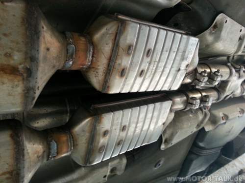

Ich habe mir vor 2 Wochen einfach einen auf eBay gekauft, das Ding ist neu und war preiswert.
Leider fehlt noch der Wagen dazu, aber der Einbau ist simpel.
Es ist ein passiver Filter von HJS , eben der der nachgerüstet wird, es wird rein gar nichts per Sensoren erfasst. Daher einfach.
Nachteil, wenn er irgendwann voll ist muß man ihn reinigen/tauschen. Die Regeneration ist nur bei richtiger Fahrweise und wird nicht vom MSTG eingeleitet, denn es weiß nicht das ein Filter verbaut ist.
Bei AB Fahrten kein Problem, die Haltbarkeit ist über 100.000km
Original geschrieben von MoparMan
Warum dauert das so lange ?
Na da ist ja Einer pfiffig und umweltbewußt , kauft sich schon mal einen DPF und später mal ein passendes Auto dazu, find ich gut. Und wenn er nicht so richtig passt, einfach in den kofferraum legen, dann hält er auch 300000 km.

Die angebotenen Fahrzeuge waren bei Besichtigung dann doch nicht das Wahre, sonst hätte ich den Wagen schon. Ich suche weiter.
Es handelt sich um den original Nachrüstfilter für den Phaeton, der passt. Es ist kein Universal-ebay-irgendwas.
Die Haltbarkeit hängt wie bei allen DPF, auch den ab Werk, von der Nutzung ab. Kein Filter hält ewig. Bei meinem geplanten Fahrprofil für den Phaeton, also moderat AB, regeneriert auch der passive Filter.
In allen Foren wird desöfteren von Problemen mit den original DPF berichtet, die Dinger sind nicht immer so pflegeleicht. Auch Benziner Kats sind begrenzt haltbar, es fällt nur meist nicht auf das sie schon verschlissen sind.
Gib mal bitte die VW-Teilenummer bekannt, die muss er dann ja haben, wenn es ein original Nachrüstteil ist

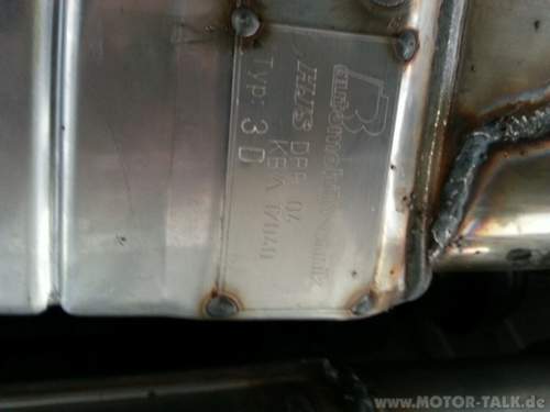

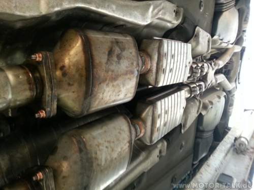

Sorry, Mißverständnis. Es ist kein original VW Teil. Es ist mir auch nicht bekannt das VW einen eigenen Nachrüstfilter anbietet.
Ich kenne nur die von B&B/HJS. Immerhin ist HJS ein bekannter Hersteller von Kats/Filtern im Nachrüstbereich.
Das "Original" bezog sich also darauf, ich wollte sagen das ich keinen no-name passt-überall Filter gekauft habe.
Anbei ein Foto, er ist für den Phaeton V10 Kurzversion. Für den langen Radstand gibt es ein anderes Modell laut Liste.
Mangels Fahrzeug ist er noch nicht verbaut, gerne schreibe ich nach erfolgtem Einbau wie es gelaufen ist.
