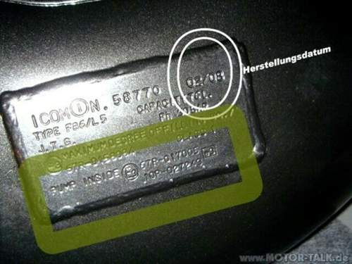

Auf dem Typenschild meines ICOM-Tanks sind zwei 67er Nummern angegeben. Eine für den Tank, eine für "Pump inside". Die Originalpumpe habe ihc nie nackt gesehen, nur mir dem Schwallbecher und Filter drumherum. Aber auch die auf Garantie eingebaute Ersatzpumpe (Original von ICOM, Innenleben die später von mir zerlegte Walbro) hatte auf keinen Einzelteilen eine Prüfnummer oder Zulassungsnummer.
Worauf bezeiht sich die 67er Nummer auf meinem Tank? Auf das Grunbdprinzip, dass eine elektrische Pumpe im Tank ist, auf eine bestimmte Pumpe, auf alle Pumpen, die der Hersteller anbietet.
Konkret gefragt: Ist eigentlich zulässig irgendeine Fremdpumpe in dne ICOM-Tannk zu bauen?

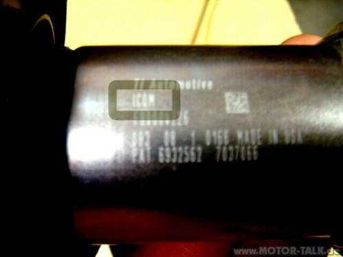

Was sagen uns die Nummern und Auschrift auf diesen Bildern.....
Bild 1, Pumpe Icom
Bild 2, Zertzifizierung auf dem Tank
1-1
1-2

Danke erst einmal für die Bilder.
Die Tankaufschrift ist mir bekannt, die ist auf meinem Donut ähnlich. Jetzt habe ich zwar die Überreste meiner Walbropumpe entsorgt, aber ich kann mich nicht erinnern, dass dort eine ICOM-Bezeichnung drauf vermerkt war.
Die Frage, die sich aufdrängt ist auch die, ob alleine der Name ICOM auf der Pumpe mehr als nur eine reine OEM-Kennzeichnung ist. Auf meinem Klimakompressor hat der Instandsetzungsbetrieb das Audi-Zeichen entfernt, weil er für den freien Markt produziert und nicht als offizieller OEM. Mein Auto wird dennoch nicht die Zulassung verleieren, nur weil der KLimakompressor ausgetauscht wurde. Dito Zündkerzen. Meine Platinkerzen gibt es mit VW- und Audizeichen oder direkt von NGK. Der Preisunterschied liegt beim Faktor 2.
