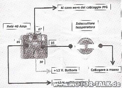

hallo
wie in der titel beschrieben moechte ich wenn moeglich der "booting" wenn der angefangen hat stoppen.
in der praxis: ich stelle meine auto abend auf gas hin und morgen fängt gleich an zu booten aber dass das auto kalt ist, geht beim umschalten meistens aus, also auto neu starten und der booting fängt nochmal an.
ich kann der gas betrieb ausschalten nur wenn es läuft, aber soweit kommen ich nicht.
ciao e grazie Marco
aus bella Italien
Thermoschalter mit Relais einbauen, oder das Ganze ohne Thermoschalter mit einem manuellen Schalter.

Abends auf Benzin schalten, fertig.
( Cena a benzina fuori, fatto.)
giusto!! bella idea!
aber ich bin sehr vergesslich und dachte gibt´s auch eine andere lösung.
also wenn ich es richtig verstanden habe bedeutet dass
allgemein wenn die booting gestartet ist kann man nicht mehr stoppen solange die nicht durch ist!!
ciao e grazie!!

Moin,
komisch ich kann den Bootvorgang unterbrechen. Sieht wie folgt aus.
Starte den Wagen und die Anzeige fängt an zu blinken. Drücke dann den Knopf für 3-5 Sekunden. Die Anzeige blinkt zwar weiter, wie im normalen Modus ( 50 oder 55 Sekunden) und geht dann aus, schaltet also nicht auf Gas um.

Eddy,
es kommt da auf die Version der Steuergeräte an.
Icom hat da verschiedentliche ausgeliefert.
Ich habe zum Beispiel noch eins, das mit Dipschalter versehen ist (absichtlich).
Bei diesem Steuergerät kann wärend des Bootvorgangs abgebrochen werden.
Sinnvoll, denn wenn irgend etwas an der Anlage sein sollte müsste die Zündung unterbrochen und zunächst die Sicherung gezogen werden.

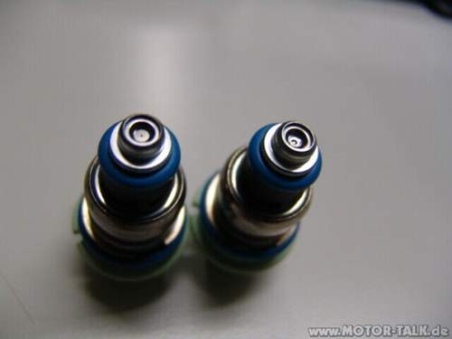

Die Düsen
hast du nicht von eine grosse und zwei kleine loecher geredet?
ciao Marco
