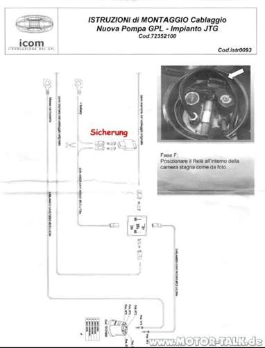

Eine kurze Frage habe ich: Ist es im Sinne von "Der TÜV wird es akzeptieren" zulässig eine Eletroleitung durch den oberen Donutdeckel (bzw. unter den Deckel hindurch) zur ICOM-Pumpe zu führen?
Hintergrund der Geschichte:
Meine BigFoot-Pumpe bekommt defiitv zu wenig Saft. Bei 0,75mm²Originalleitung ist das kein Wunder.
Von unten durchgeführt möchte ich gern vermeiden, da mein Umrüster damals die Unterseite meines Fahrzeugs mit einem Blech verkleidet hat. Das Blech sitzt unter der Reserveradwanne, ist mit 1001 Schraube verschraubt und das alles mit U-Schutz verkleistert. Sprich: Wenn ich von unten ran müsste, dann nur mit Bühne. Ob ich das runtergerissene Blech dann wieder vernünftig drunter bekomme ist die zweite Frage.
Also: Ich würde es gern vermeiden, von unten durchführen zu müssen.

Nun geht die Pumpenansteurung der ICOM-Elektronik auf ein Relais. Das wiederum schaltet Batterie-Plus auf einen geregelten Spannungsregler. Der macht aus 9-15 Volt kontrollierte 15 Volt. Diese schicke ich auf den ICOM Kabelbaum nach hinten. Macht bei geschätzten 4 Metern Kabellänge und 10 Ampere einen Spannungsverlust von 0,5 Volt auf der Plusleitung. 0,1 Volt unterstelle ich noch mal an Masseleitung und Kontaktstelle, also kommen 14,4 Volt an der Pumpe an, dafür muss sie im Kfz-Boardnetz ausgelegt sein.
Tja was soll ich sagen? Der Druck wird perfekt gehalten. Selbst beim Anfahren ohne Gasgeben (Absacken von Drehzahl und Boardspannung zuckt es nur minimal im Manometer. Bei Vollgasfahrt geht der Druck ab 4500 Touren minimal zurück. Höher drehen ging heute nicht, es drehte nämlich auf einmal der Motor bis auf knapp 6000 Touren hoch, ohne dass das Auto schneller wurde. Sprich die Dorfausfahrtstraße war so scheißenglatt, dass der Quattro mal eben mit allen Rädern die Traktion verlor. Da musste ich dann den Test abbrechen.

Hallo Xotzil,
Habe ich das jetzt richtig verstanden? Du hast keine neue leitung gelegt, hast doch die 0,75mm dünne original leitung bei behalten und nur eben den Relais dazwischen gebaut??
Wenn das so ist;
Da ich ja meine Batterie hinten im Kofferraum habe 30cm von den anschluss leitungen entfernt, könnte ich diesen Relais den nicht direkt zwischen der Batterie und der roten kabel der am runden stecker am Tank anklemmen??
Oder liege ich total falsch?
So geht es.
(Das mit der pdf scheint nicht zu funktionieren.
Schieße noch ein Bild. )
Klar kannst Du hinten ein Relais einsetzen. Aber schalte eine Sicherung dazwischen. Ich habe tatsächlich immer noch die Originalverkabelung im System, werde evtl mal im Sommer etwas dran herumbauen. Durch einen Arbeitgeberwechsel werde ich einen Monat Dauerurlaub haben, in dem ich meinen alten Urlaub abfeiern muss.
Sicherung.....
Schaltplan-relais-pumpe
Bedanke mich Herzlich bei euch beiden.
