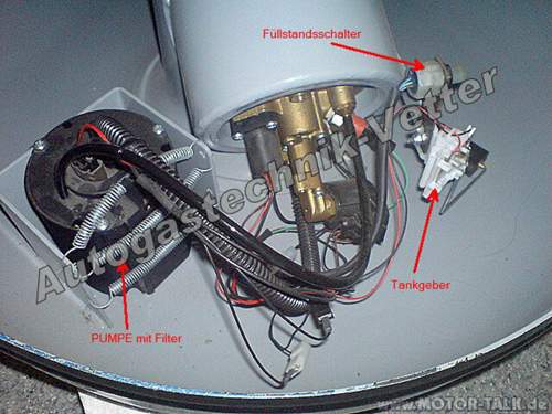

Hallo liebe Zielgruppe,
im Parallelthread habe ich ja geschrieben, dass ich meine neue Ersatzpumpe geschrottet habe. Aus der Not sollte man immer eine Tugend machen :) Also habe ich sie mal ein weng weiter zerbröselt.
Überraschung!
Von Wolfgang (ICOMWorker) wurde hier die Schwachstelle der Walbro-Pumpe genannt: Mindestens ein Lager ist aus Kusnstoff. Wie man auf dem Bild oben rechts sehen kann, besteht der Pumpenkörper der Walbro-Pumpe aus Kunststoff. (Rechts oben ist eine nicht geöffnete Original Walbro-Pumpe zu sehen, die als Austauschpumpe vor ca. 1 1/2 Jahren bei meiner Anlage eingebaut wurde. Diese Pumpe hat einen Lagerschaden, sie rattert, zumindest im Trockenlauf, sehr stark.
Im Vergleich dazu habe ich die beiden Radiallager der Mapco-Pumpe im Bild. Beide Lager haben eine Buntmetallbuchse. (Ja, das Oberteil habe ich gewaltsam zerbröselt, aber die Lagerung sieht man noch. Die von den Kohlebürsten und der Gewichtskraft axial aufgeprägten Kräfte werden von einem Stahlgegenlager in der Bodenplate der Pumpe aufgenommen.
Das Pumpenläuferrad (nicht auf den Bildern) ist aus Kunststoff. Das eingenltliche Pumpengehäuse ist aus Metall. Wie man auf dem ersten Bild sieht, ist zumindest die Bodenplatte der Walbro-Pumpe aus Plastik.
Ich persönlich traue der Mapco-Pumpe eine längere Lebensdauer als der Walbro zu. Man wird sehen.
Die Pumpe, die ich zerelgt habe, ist eine Benzinpumpe für Ford, Subaru, Honda, Mazda und viele mehr.

Themenstarteram 25. März 2010 um 5:29
Kurze Rückmeldung:
Die Mapco-Pumpe ist im Tank. Die Tankanzeige spinnt trotz sorgfältiger Reinigung des Gebers immer noch.
Gestern Abend habe ich die Pumpe eingebaut, das Multiventil mit neuem O-Ring eingesetzt, alles angeschlossen. Im Tank habe ich neue (dickere) Stromleitungen zur Pumpe verlegt.
Ab zur Tanke, Tank befüllt. Motor an und ICOM eingeschaltet. Daber gab es die erste Depresseion, sie schaltete sich nach 30 Sekunden mit PiepPiep ab. Zweiter Anlauf: Motor an, ICOM an, hinten prüfen, Pumpe läuft nach 30 Sekunden blieb es an. Okay, die 30 Sekunden vom ersten Spüllauf haben wohl nicht gereicht die Luft zu verdrängen.
Die Dichtigkeitsüberprüfung war erfolgreich. Die Probefahrt (gestern Aband nur kurz) hervorragend. Ich hatte zwar kein Manometer angeschlossen, aber meine Testdisziplin im ersten Gang mit Vollgas aus dem Stand bis zum Drehzahlbegrenzer hochbeschleunigen, hat er mit der Walbro schon lange nicht mehr bestanden. Subjektiv läuft die ICOM jetzt so gut wie noch nie. (Ich hatte vor einiger Zeit vorn die LPG-Leitungsverlegung optimiert, aber die Pumpe war schon angeschossen). So wie sich der betriebswarme Wagen gestern anfühlte, dürfte der LPG-Druck bei Volllast kaum abfallen. Zuletzt war es mit der Walbro ein bar und kurrzzeitige Totalabfälle beim Kavallierstart.
Jetzt bin ich nur mal gespannt wie lange die neue hält. Wenn das nichts wird, kommt eine Original "BoigFoot"-Pumpe rein.

Ich habe heute das Testen nicht lassen können.
  • Druck bei aktiver ICOM und Leerlaufdrehzahl: 11 bar
  • Druck ICOM abgeschaltet: 8 bar
  • Druck bei Vollgas 3000 RPM: 10,5 bar
  • Druck bei Vollgas 6000 RPM: knapp 10 bar
  • Druck bei Kavallierstart 10,5 bar (die Walbro setzte hier regelmäßig komplett aus
Unterm Strich muss ich feststellen: Als Notlösung ist die Pumpe geeignet. Mein Motor regelt den Druckabfall nach, kein Problem, die Aussetzer beim Anfahren sind weg, aber für meinen Schluckspecht ist sie zu schlapp drauf. Für kleine Motörchen mag die Pumpe reichen.

Völlige Zustimmung, nur jetzt ist sie drin und badet in 50 Litern Gas. Die Leistung ist vergleichbar mit der ersten Originalpumpe.
Ich werde sie beobachten.
