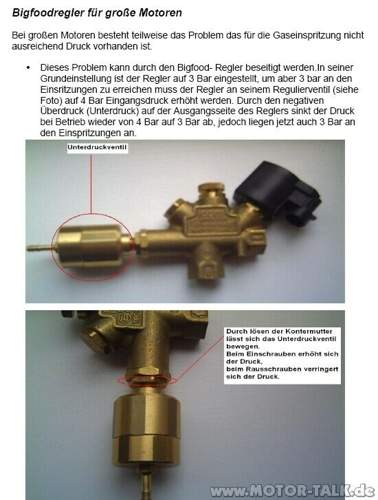

Da ich immer noch irgendwie an einer Lösung der Regelabweichung (in der der Stadt Longterm je nach Gas bis -18%, Landstraße und Autobahn Longterm so -3 bis -6 %) der bei mir verbauten ICOM-Anlage dran bin, war ich diese Woche bei einem Umrüster in meiner Nähe.
Mein Honda „schluckt“ die Abweichung normalerweise problemlos nur kann es mal passieren, wenn ich viel im Stau stehe, dass mir die MIL mit „Bank 1 zu fett“ an geht.
Wenn Dein Longterm Landstraße und Autobahn noch zu Fett ist (-6)
und bei kleineren Drehzahlen noch fetter, brauchst Du keine neuen/andere Düsen.
Hier hilft tatsächlich nur ein Bigfootregler.
Dieser Regler ermöglicht es in den unteren Bereichen abzumagern und macht bei Last auf, auf die Einstellung die passt/gewünscht ist.
Und damit hat es sich auch schon.
... so der "Bigfootregler" ist nun drin!
Der Longtermwert war nach dem Einbau in Stadt bei -3,75% mit 40/60 (vorher -15 bis -18%).
Nun mit 60/40 bin ich im reinen Stadtbetrieb bei -7 bis -8%.
Ich werde das erstmal so lassen und sehen wie sich das auf Autobahn / Landstraße verhällt, aber lieber etwas zu fett ...
Ich war bei http://www.werkstatt-beck.de/index.html.

Was kann mit dem Regler eigendlich nun eingestellt werden?
Der untere Gasdruck wenn Unterdruck am Regler max. UND der obere Gasdruck wenn Unterdruck an Regler 0? Oder nur der untere Gasdruck wenn Unterdruck am Regler max.?
Schau mal ob Du damit etwas anfangen kannst.
Das für große Motoren musste überlesen.....;)
... mhhh
Da an dem Regler nur eine Einstellmöglichkeit ist, würde ich sagen, kann ich auch nur einen Wert beeinflussen (Max oder Min) oder ich schiebe das gesammte "Innenleben" als Offset hin und her, dann könnte man irgendwie immer nur beide Werte gemeinsam beinflussen!?
Ich befürchte, dass ist "etwas zu dünn", damit ich es verstehe.
Trotzdem Danke :-)
Den kannst Du nach Bedarf einstellen.
So daß er im Leerlauf und Teillastbereich Deine erwünschte Werte erziehlt.
Dies ist bei Max Unterdruck im Saugrohr (je nach Abnahmeposition), also die Standart position. (Entspricht Deinem bisherigen Regler)
Die Veränderung beginnt, wenn der Unterdruck sinkt und je nach Einstellung wird der Raildruck erhöht und somit der Durchfluss.
Ohne Unterdruckschlauch wird die maximale Öffnung erreicht. (Einstellungsabhängig je nach bedarf.)
... also stelle ich durch Verdrehen des Unterdruckventils bei max. Unterdruck (bei mir im Leerlauf) an selbigen den gewünschten Gasdruck ein, mit Blick auf den Teillastbereich.
Der max. Gasdruck ergibt sich dann (so ca. 4 Bar mit Wallbro) wenn der Unterdruck am Unterdruckventil 0 ist und ist nicht einstellbar.
Hab ichs verstanden?
Kann man da etwas überdrehen oder auseinanderfallen beim Einstellen?
Linksrum (Unterdruckventil vorne) weniger?
Verändert eine 1/4 Drehung schon was?
Danke
Wenn Du zu weit hineindrehst kann ein Sprengring der innen befindlichen Nadel sich aus seiner Nut verschieben.
Dann musst Du zerlegen nund wieder hinschieben.
