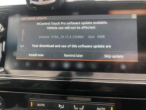

LR hat ja seit Version S.18D im ICTP das Software Update Menü eingeführt. Aber Updates gab es bisher keine.
LR hat jetzt verkündet, dass es damit in Kürze los gehen soll. ABER im Topix muss das auch aktiviert werden. (Nur im Auto reicht nicht...)
Dazu müsst ihr euch im Topix anmelden und auf die neue Ansicht wechseln. Dann sucht Ihr über die VIN nach eurem LR und geht auf "Alle Fahrzeugdaten anzeigen". Dann oben den Reiter "Fahrzeug-Software" anklicken und ihr seht einen Button "SOTA". Der aktiviert die Online Updates. Dafür muss euer Fahrzeug aber eine aktive Internetverbindung via WLAN oder 3G/4G haben. Die Aktivierung dauert auch ganz schön lange (so 5 Minuten). Auf der Seite wird dann auch die derzeit installierte Version und die neueste Verfügbare angezeigt. Und wie es scheint ist auch schon das erste Update Verfügbar. :)
Grüße,
Hauser

Versuch das am besten per WLAN und mit laufendem Motor. Die Aussage 4G oder WLAN kommt vom :), geklappt hat das bisher aber immer nur per WLAN (und laufendem Motir) bei denjenigen, die es hinbekommen haben.
Bei mir hat es noch gar nicht geklappt. :(
Grüße,
Hauser
P.s. Aber generell geht es (siehe Bild).

Themenstarteram 12. April 2019 um 18:20
@cutf schrieb am 12. April 2019 um 15:29:30 Uhr:
Danke @Hauser.Ger Top-Info!!
Ich hab ja noch 18C drauf, muss dann wohl warten, dass Ende Mai das 19A aufgespielt wird (habe bereits Termin fixiert). Stammt der Printscreen von deinem Handy? Stammt die Info aus dem Discosportforum oder von einem anderen Forum? Weil gemäss Aussage von heute, darf die neueste Software immer noch nicht aufgespielt werden, wegen dem Problem mit dem Luftfahrwerk. Das wäre ja beim DS ja nicht der Fall.
die Infos habe ich selbst aus mehreren Foren / Seiten zusammen gesammelt und dann in 2 Foren einen Post wie das hier verfasst. Daraufhin haben einige das so versucht und auch zum laufen bekommen. Bisher sind es vor allem Engländer. Der Screenshot stammt nicht von meinem Handy, ist ein "Mädel" aus UK. Kann sein, dass J/LR die Funktion erst im eigenen Land testet, bevor es Weltweit ausgerollt wird. Allerdings frage ich mich dann, wieso die uns hier den SOTA Button zeigen, wenn man ihn nicht aktivieren kann.
Das mit dem Luftfahrwerk habe ich auch gehört, das betrifft aber die eine andere Version von S19.A (ich habe wohl den Vorgänger bekommen). An der nächsten Version wird bereits gearbeitet, Termine gibt es aber noch nicht.
Grüße,
Hauser
